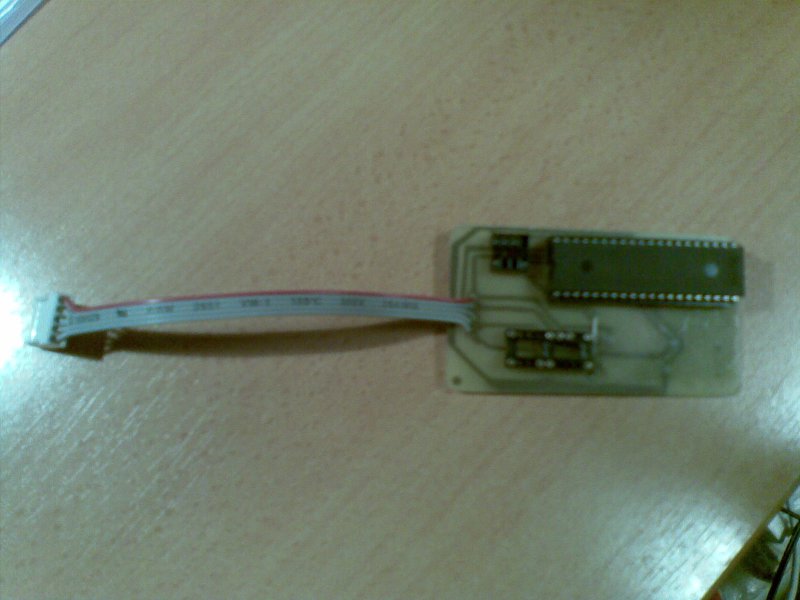

Építettem egy ProPic2 égetőt, amivel 16F877-et nem tudok beprogramozni. 16F84-el működik tökéletesen. A feszültségek mindenhol jók. IC-prog beállításai: Invert MCLR és az Invert VCC van kijelölve + Windows API. Valakinek lenne ötlete, hogy mi lehet a gond? Üdv: dodkii
Ebben a topikban a "propic2"-re keresve - és egyébként is - sok hasznos dolog olvasható. Azokat nézd meg előbb! Több minden számításba jöhet: Vpp, kábelhossz, foglalatban égetés...

A PIC hogyan kapcsolódik az ICSP kábelre, mi van a tápon szűrésnek, mik vannak körülötte még? Azt az adaptert építetted meg, ami a belinkelt oldalon van(van azon szűrőkondi?), vagy áramkörben van a PIC?
A PIC egy sima foglalatba csatlakozik, külön nyákon. A külön nyák több típusú PIC égetésére alkalmas. Ez a nyák egy csatlakozón keresztül van az égető áramkörhöz kötve, szalagkábellel. Az égetőt külön táp táplálja, stabilizált feszültség, kondi szűrés stb..
Az égető áramkörben nincs PIC, csak a 7407-es áramkör, pontosabban 74ls07-est tettem bele. A belinkelt oldalon szereplő kapcsolást építettem meg.
Félreértesz, én nem az égetőáramkör kondijaira gondoltam vagy tápellátáséra.
A PIC áramkörére, ha van(az ICSP erről szól ugyanis). Ha nincs, akkor arra a foglalatra, amibe a PIC-et dugod, amikor égetni akarod. Tehát ezeken milyen kondik vannak és mennyi a teljes hossza a kábeleknek mindent beleszámolva a PIC lábakig az égető paneltől?
Az áramkör bekötése, és a képek. A képek elég homályosak :S
A képen nem látom milyen kondik vannak a PIC-en, mert pont nem a huzalozás oldalt látom. Van kondi egyáltalán rajtuk?
A tápfeszről annyit, hogy azért egy 10µF nem ártana a stabok kimenetére.
470µF van a stabok előtt, illetve kerámiakondik olyan értékben, amik a kapcsolási rajzon vannak feltüntetve. Gondoltam erre én is, hogy a táp a gond, de nem, mert hiába teszek a kimenetre kondit, az eredmény nem változik.
Idézet: „470ľF van a stabok előtt” Igen láttam a rajzon! Idézet: „illetve kerámiakondik olyan értékben” Igen láttam a rajzon! (ezért íram, hogy én tennék oda elkót, de nem ezt kérdeztem, ezt mondtam!) ![]() Van kondi a PIC-en? A lehető legközelebb a lábaihoz? Nem a tápnál, a PIC-nél! (Miért tart ez eddig, mit nem értesz?)
Bocsi, nekem egyértelmű volt, hogy nincs... kondi csak a tápon van, a pices panelon nincs semmi alkatrész a foglalatokon kívül.
Próbáld meg, hogy a PIC lábához közel SMD, vagy más kerámia kondikat forrasztasz, mindegyik foglalathoz, és mindegyik táplábhoz. Ezek hiánya okozhatja a bizonytalanságot, amit leírtál. Remélem ez megoldja a gondot, mert ha nem, akkor nincs több ötletem egyelőre.
Köszönöm szépen, mindenféleképpen ki fogom próbálni, esetleg tudsz tanácsot adni, hogy hány nF/µF kondikat tegyek rá?
Én egy 10µF-ot tennék a Vdd-re, az ICSP csatlakozóhoz a a foglalatos panelen, majd 100nF-okat az IC lábakhoz a lehető legközelebb(legjobb SMD) . A 40 lábú foglalathoz két kondit is. (Remélhetőleg a 40 lábú IC mind a négy táplába be van kötve, gondolom. Ha nem, akkor ezt is érdemes megtenni, más nem vezetékekkel. A többi foglalatban is minden táplábat be kell kötni, az a normális.)
