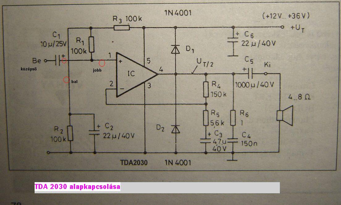

nekem csak 1000 mikrós meg 3300 mikrós van itthon.de gondolom semmibe nem lenne eltérés.tehát akkor ami fönt van azt kinyomtatom és már vasalhatom is?és ha tenni akarok egy hangerő poti bele akkor azt hova kössem?és mekkora értékű legyen?logaritmikus?(előfok is tervbe van csak azt majd később)
(#) fureszk válasza qssty hozzászólására (») Jan 18, 2007 /
25Kohm B logaritmikus
Azthiszem ez kell neked. HA jól emléxem középső lábr hang be jobb lábra erősítő bemenete bal láb gnd.
(#) qssty válasza fureszk hozzászólására (») Jan 18, 2007 /
„jobb lábra erősítő bemenete”
ezt nem nagyon érterm... ezt betudnád rajzolni hogy akkor ezt hogy gondoltad?a középső láb a kndi elé akart menni
(#) isamisa válasza qssty hozzászólására (») Jan 18, 2007 /
Hát nem oda kell kötni.
Hanem fogod a potit, a tengelyt magadtól elfele legyen. ( vagyis hátulról nézs a potit)
Balszélső lábára kötöd a jelet az RCA-ról Középső lábát a BE-menetre. A jobb szélsőt pedig a földre.
Majd próbáld ki 3300uf-os kicsatolóval....
(#) qssty válasza isamisa hozzászólására (») Jan 18, 2007 /
lehet hogy tök hülyének nézel ... de nem értem hova kell a középső lábat...letudnád rajzolni hogy kell bekötni a potit?
Ugy képzeld el a potit mint egy ellenállsát.
Az RCA-ról jön a plusz jel, bemegy a potiba ( hátulról nézve ) a bal oldaliba. Onann kijön a jel a középső lábon be a végfok bemenetére. A kapcsolási rajz C1 10µF-os kondira. Azt a kondit a kapcsirajzon elenntétben fordítva kell bekötni. A plusz lábával a poti középső lábát kell kötni.
Mert onna jön a pozitív jel. Tehát így.
A megmaradtt lábra a jobboldalira a földet kell kötni a csillagpontról. A csillagpontban közösíteni kell a Táp földkét és a jel földeket. Ennyi
Nem tudod elrontani a poti bekötését mert egy a lényeg. A középső lábát oda kösd ahol a BE jel van a kapcsirajzon. a kondi elé.
Ha felcseréled a két szélső lábát akkor csak annyi fog történi hogy a potival nem hangosítani fogsz hanem halkítani. Ezért majd a próba előtt vedd le a jelforrás hangerejét.( ha tudod)
Isa
aha aha kezd derengeni...igy elméletbe már megy...majd meglátjuk gyakorlatba...remélem holnap hozzá tudok kezdeni

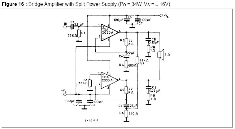

Csak azt szeretnem kerdezni, hogy a csatolt feszultsegstabilizatoromat hogy tudom bekotni egy 2*28 voltos rendszerbe? Akkor 2 kell belole?
Es ott van, h hogy kell kiszamolni a kimeno feszt, de a KOhmot ohmba valtsam?
(#) szabi83 válasza TAdamm hozzászólására (») Jan 19, 2007 /
milyen a trafód?
ha toroid a trafód, akkor annak elvileg 6 kivezetése van min, 2 vezeték a prim, 2-2 a sec.
A tda2030a -meg bír 44VDC-t max.
Van aszimetrikus tápos kapcsolása!
nem kell a 2*28 at 2*18V-ra nyomatni stab kockával. ..
üdv
(#) TAdamm válasza szabi83 hozzászólására (») Jan 19, 2007 /
ehhez a kapcsolashoz kell (csatolva)... ez sztem nem bir el 2*~28 voltot (~56 V)? Mar keszen van a lemez az alkatreszekkel amugy, ugyh nem tok valoztatni rajta.

(#) Stefan válasza TAdamm hozzászólására (») Jan 19, 2007 /
lehet hogy kibírná, de egy 7818 és egy 7918 as ICt kéne szerezned pozitív és negatív fesz stabok.
