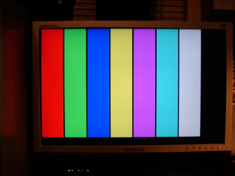

Még tavaly építettem egy mikrokontrolleres karakter generátort hercules monitorhoz. Gondoltam felkéne használni az elkészült program vázát, hogy VGA monitort hajtsak meg vele. A VGA időzítéseket áttanulmányozva nem tünt lehetetlennek a feladat. Megírtam egy egyszerű kódot, hogy kipróbáljam működőképes lehet-e a dolog. Az eredményt a képeken láthatjátok. Mikrokontroller: ATtiny2313 32Mhz -en hajtva. Képernyő felbontás: 640*480 60Hz. Igaz, ez a kód még nem sok mindenre használható. De ebből kiindulva már (ha időm engedi) tudok csinálni hasznos programot is.

Nagyon ügyes, én is próbálkoztam ilyesmivel, de nem egészen jött össze...attiny2313 32Mhz-n?! nem gond ez a 160%-os órajel?
Bár szerintem a komolyabb dologhoz arm proci kellene, mert nem látok rá módot, hogy ~1:10- as leosztásnál pontos jelet lehessen előállítani. Bár én egy butított kezelőrutint írtam gameboy kamerára, és működött is, de 1mp ként csinált egy képet

Az AVR 8bites magja jól bírja a túlhúzott órajelet. A perifériákkal szokott gond lenni, ha extrém az órajel. Illetve nem lehet beégetni a programot sem, ha túl nagy az órajel. Magyarul égetésnél kisebb kvarcot kell belerakni. 38Mhz-40Mhz elérhető könnyedén, de ilyen órajelen már jó esélyel nem fog menni pár periféria. Pl. usart.
Azért a profitól messze van de legalább van hova fejlődni A forrás itt található:Kapcsolás
Volt alkalmam látni a szinte minden perifériát kihasználó saját programomat jól működni egy 100%-kal túlhúzott órajelű (8MHz helyett 16MHz), és ráadásul 3,3V-os kivitel ellenére 5V-ról táplált ATMEGA32-n. Én nem mertem volna megjátszani, de a gazdája nem féltette, és igaza is lett, működött a program és a chipnek sem lett semmi baja. Szóval sokat bírnak ezek az állatok..
