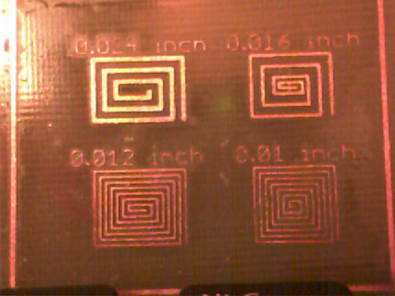

Mutatok egy kis érdekességet. Csináltam egy próbát a laminátorral és az eagle 0.01 inch -es vonalát tökéletesen rányomta. Csatolok egy képet.
(#) Action2K válasza edison14 hozzászólására (») Jan 17, 2010 /
Szuper lett! Már le is van lakkozva?
(#) edison14 válasza Action2K hozzászólására (») Jan 17, 2010 /
Igen. A monitorom elé tettem be hogy állandóan nézhessem mert olyan jó lett. Vasalóval a legkisebb amit tudtam csinálni és az is már eléggé rossz volt az 0.024 inch -es vonal volt. Ajánlom mindenkinek hogy készítsen egyet mert ezzel egy új fejezet nyílik a hobbielektronikások körében.

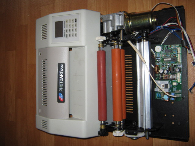

(#) beton cipő hozzászólása Ápr 8, 2012 /
Jó régen írt ide valaki, gondoltam írok
Néhány képet osztanék meg, hogy hogyan sikerült laminálóval (GMP-17SLI) panelt készítenem. Nagyon vékony vonalak nincsenek, de tesztet nemsokára csinálok.

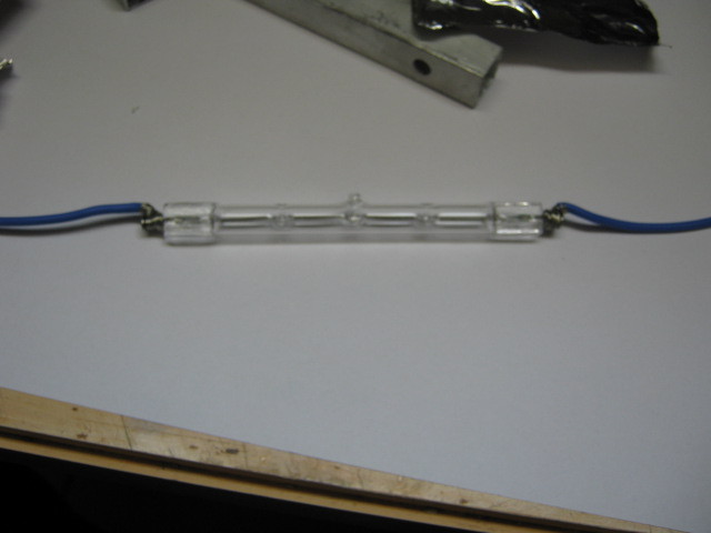

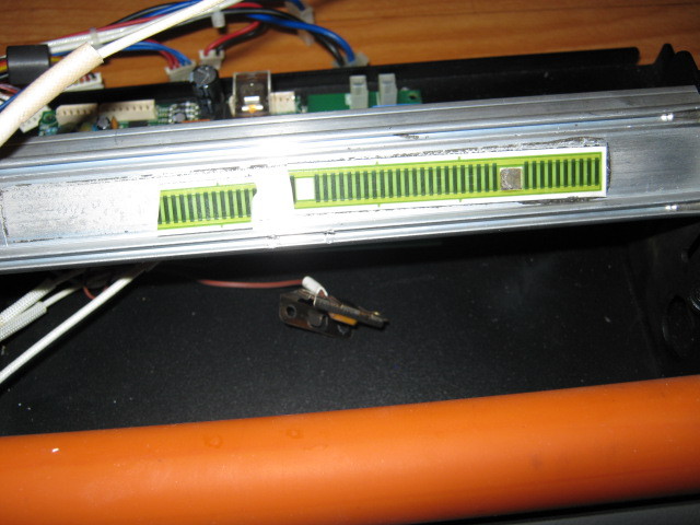

Szeretném megmutatni nektek egy nagyon jó minőségű aminállógép igen drága meghibásodásának otthoni megjavításának egy alternatíváját, erre azért volt szükség mert az mondta a szemvíz, hogy meg tudják javítani de az úgy kezdődik hogy az óradíjuk 8000ft azt mondták két óra kell nekik, a fűtőlap 5000ft/db-ja, (használtnak) ebből is kettő kell, és a posta oda-vissza 3000ft, vagyis 29000ft-bol jött volna ki a javítás, hát az egész készülékez újkorában sem volt ennyi.Ezt azért írtam le hátha másoknak is tudok segíteni.
Szóval erről lenne szó, rajta a hibás alkatrész.
(#) Melphi hozzászólása Dec 27, 2013 /
Ezen a képen, az alkatrészek vannak amiből az új fűtés készül.
Izzó, szilikon kábel 900ft, hőálló ragasztó 1000-1500C-ig 1000ft, kevés zsugsorcső, alu profil volt idehaza, az alufóliáért meg megverekedtem az asszonnyal, a fólia azért kell mert nem ismerem a ragasztóra mennyire hat ez az intenzív uv fény, biztos ami biztos, habár kétlem hogy reagálna rá.

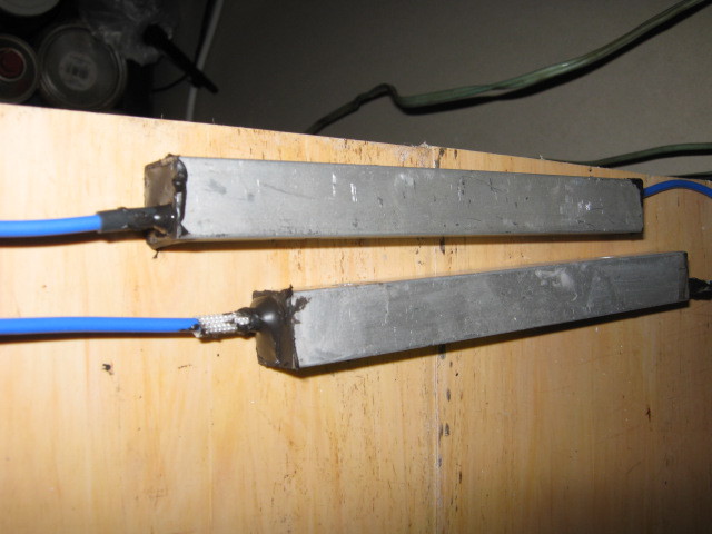

Kiöntés elölt, zsírtalanítani kell mindent!
És a kész termék, száradási idő minimum 2-3 nap, aztán csak fel kell csavarozni valami pánttal, és bekötni, így kb 50w al több a fűtési teljesítményünk.
(#) tibibalogh520 válasza Melphi hozzászólására (») Dec 28, 2013 /
Mennyi ideje üzemel az általad készített fűtőtesttel?
