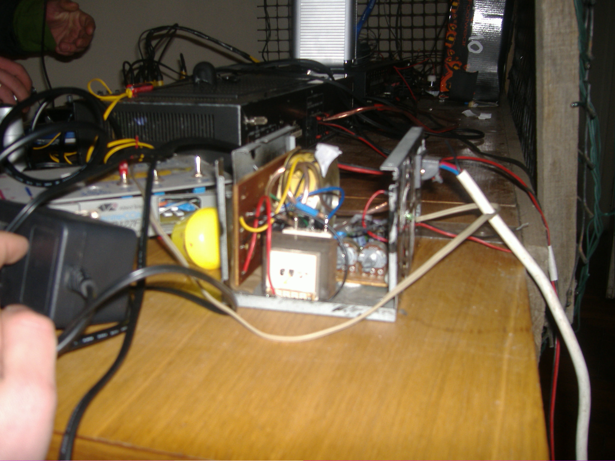

ha te mondod akkor legyen a matek!!! Én ugy csináltam hogy kibeleltem egy PC hangxóró erősítőjét és egy adaptert 220/9v-osat a szekunder kivezetésre tettem az erősítőt és a primer ment a váltókapcsolóra röviden ennyi. Most beleltem ki én is egy hasonló tekercset mint aminek a képét feltöltötted. Jah azért döntötem a PC-s erősítő mellett mert az erősítőmet jobban odacsavartam akkor lekapcsolta a kimeneteket így amikor az 1:1es trafót tettem az erősítőre akkor 3ig tudtam csavarni. Annak a megoldásnak ami nekem van csak egy hátránya van buli eőtt össze kell hangolni a lejáccóval. Nekem a keverőhöz van kötve és ha a mélyet középre csavarom már nem villan csak ha az erősítőn leveszem a hangerőt... Jah és igen az erősítő kimenetére tehetsz hangváltót is és akkor még szabályosabban fog villogni nem olyan szétszórtan nekem mélyre van állítva...

az a 3ig tudtam csavarni az erősítő potiján lenne a SKÁLÁZÁS és nekem egy buli ott kezdődik h 8-ason van a poti és ilyenkor jó a hangzás amikor remeg a ház. A lényeg hogy a hangváltó a hangxóróra leszür egy tartományt és azt adja rá de sztem kérdezz meg erről vki profibbat mert a fogalmazásom = a nullával. A lényeg h azon a kapcsrajzon nincs rajta mert az egy kezdetleges rajz... először én is igy csináltam de itt az volt a baj h a strobi mind a mély ütemekre mind a magasra villant azért tettem be egy mély hangváltót hogy csak a mélyre villanjon és a magasat kiszűrje. Jah és a PC hangxórónak kell az erősítője is azaz két trafóra lessz szükséged. Ha hétvégén megyek a "klubba" akkor csinálok róla pár képet h lásd hogy hogy is van... Jah és bármi van nyugodtan kérdezz

az egyik trafó adja a tápot az erősítőnek a másik a leválasztó jah a clubb nem vmi nagy szám csak egy páran szoktunk összejönni szombati bulira de az viszont kemény amit művelünk. Azért mondom h kettő kell.... Szal összefoglalva az egyik ellátja az erősítőt táppal a másik leválasztja a jelet de nekem a leválasztó (1:1 helyett egy 230v/9vos van fordítva bekötve) Elolvastam a klubbos dolgot semmi probléma lényegében nem az enyém csak bérelve van és csak a zene az ami az én részem az egészből...

Nah sztem jó lehet... benne van egy trafó ami biztosítja a tápot az erősítőnek. OK Következő lépésben vágd le a hangxórót és kösd rá egy másik trafóra (sztem ne az 1:1es legyen mert nekem ezzel nem működött) egy 230v/9v-os trafó a szekunder (9voltos) kimenetre forraszd rá a hangxóró vezetékét a primer kimenet meg a váltókapcsolóba illetve a strobiba

Ilyenek a számcsógépek tpjában vannak én egy eccerű trafót használtam az primerje 230 a szekunderje 12v és 2 kimenetű.... Ezt nem tom h jó e hozzá

És IGEN IGEN IGEN IGEN! Assszem JÓ! nem nagyon mindig! meg nem szeret minden zenét de van ahol megy rá igaz nagyon ritán... JÁÁÁJ DE ÖRÜLÖK NAGYON SOKAT KÖSZÖNÖK:d de még sok van! az első kérdés hogy hogy lehetne azt hogy többször? meg hangváltó vagy mi a szösz kéne elé? és az milyen hangra? mély hangokra igaZ?! fúú most nagyon örülök köszönöm

http://www.hobbielektronika.hu/forum/topic_1771.html itt van az én strobim tesztje... szal nekem is ezt csinálja h hol villan hol nem én a keverőpulthoz állítottam... Ezért is tettem bele hangváltót, hogy csak a mélyre villanjon és a keverőn az EQ val és ami a strobihoz van erősítővel azzal szoktam jáccadozni hogy villanjon.... szal én buli közben szoktam még állítgatni h villanjon de főleg a TECHNO és a TRANCE-t szereti... itt folyamatos a villogás...

nos próbálgattam! és viszonylag jól villog csak egyedül a hangerővel van baja! ha feltekerem a kis erősítőnek a hengerejjét mondjuk 35% fölé akkor már egyet sem villan az alat szépen nyomja ütemre a kicsike. ezt nem lehet vmivel kiküszöbölni? vmi más menetszámú trafó... vagy akármi?!
(#) Georgee válasza Skip hozzászólására (») Jan 23, 2007 /
huhh jó kérdés... én is itt akadtam el többek között ezért tettem külön erősítőt a strobihoz h a végfokot ne befolyásolja... a keverőn a REC OUT kimenetet használom a strobihoz... Szal nem tom de ha ugy csinálod h van egy végerősítőd is akkor egy elosztót teszel a kimenetre beállítod a strobi erősítőjét a lejáccón hagysz egy fix hangerőt és így működnie kell
