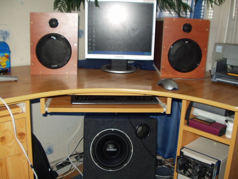

Kösz a segítséget, nekem itthoni hangrendszerre lesz (csatolt kép) megépítve egy sztereó illetve egy mono (subláda) példány, de akkor felesleges fejleszteni ha nincs hangzásbeli különbség, ezekre meg nem kell 3×200W.

Valami hasonlót akarok épiteni csak 2 x stereot mester szolga kapcsolatban és egy monot subnak. ugye ez igy 5.1 Ehez valami kiindulást tudnátok adni. Mindezt van egy kiszuperált házimozim CD DVD és USB meg kijelző is faint rajta. ezt kéne valahogy összehozni Ez lehetséges?? Kapcsolási rajzot tudnátok küldeni ? A táp ehhez mekkora legyen? Remélem nem hagytam ki semmit.Köszi előre a válaszokat. Üdv.: Tibi
Először is annyit mondj nekünk hogy milyen teljesítményt szeretnél és hogy milyen teljesítményű hangszóróid vannak. Egy kép is jól jöhet róluk. És ehhez kell méretezni az erősítő teljesítményért, mert teljesen felesleges megcsinálnod 6×100W os erősítőt ha az 10%-on lenne maximum használva. Én az 5 magashoz ajánlok TDA2030-as erősítőt (értelem szerűen 5db), a sub-hoz pedig méretétől függően 1 IC-s vagy hidalt TDA7294 (1db)
