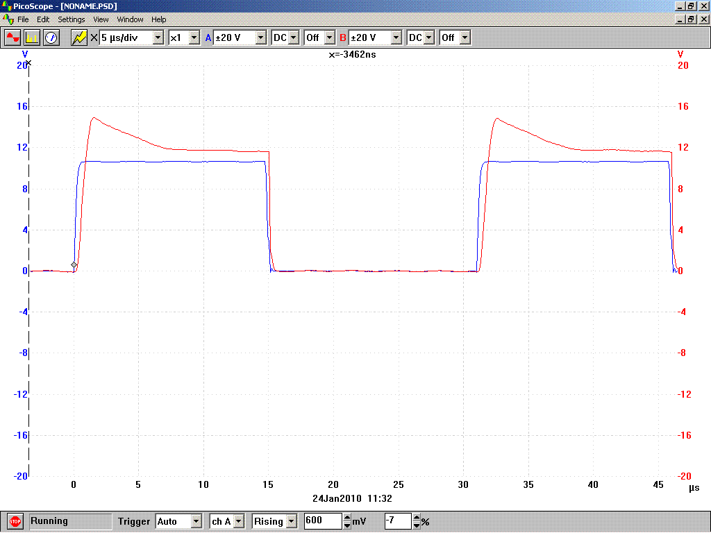

Megcsináltam katt fórumtárs által kért oszcillogrammokat az impulzustrafóról. (trafó maci doksi által tekerve: E25 mag 0.5mm légrés (beépített) 0.3mm sima lakkozott rézhuzal. 35..35 menet egymás felett. csak annyi eltérés, hogy az én trafómnak a kivezetései nem egymás mellett, hanem a csévetest két oldalán egymással szemben helyezkednek el.)
Készítettem egy sorozatot 3n-terheléssel (1.5n-1.5n IGBT-ként) és 27n terheléssel (nézzétek el nekem önzőségemet, a saját IGBT-imhez kb. megfelelő kapacítással mértem). Bár Katt által felvázolt kívánalmakat a trafó kikapcsolásnál nem tudja teljesíteni, de szerintem annyira nem veszélyes a helyzet.
Az előbb hozzászólásomban linkelt képek voltak a 2*1,5n-val "terhelt" képek, a mostaniban vannak a 27n-val terhelt jelalakok.
kék görbék az IRF540 Gate elektródáján mérve, a piros az IGBT meghajtókörben levő Zener (esetemben 13+4.3) katódján mért jelalak. testpontok ideiglenesen összekötve, ahogy katt mondta. Most már meg kellene csinálnom az 1-2 tekercs cserés mérést, amit Gábor kért....

Ezek egész jók lennének, tehát jól működik a trafó, meg a szekunder oldalon levő rész is. A baj, hogy nagyon lassú, de már az IRF540 gate-jén is nagyon lassú a jel. Túl nagy total gate töltés kell az 540-nek, ezt csak lassan tudja az UCC ic belepumpálni. Tehát, vagy meg kellene erősíteni az ic kimenetét, vagy ki kell cserélni az 540-et egy IRF 520-ra, vagy valami mondjuk 2...5 A-e s FET-re. Ezeknek jóval kisebb töltés is elég. A szekunder oldalon a trafó szórása miatt nem tud nagy áram folyni, ez jó, ha fél amper, tehát egy kisebb FET is bőven elég. Lejebb lehet csökkenteni a soros 22 ohmot is, mondjuk 4,7 ohmra. Ez is számít majd, de nem eleget. Tehát, addig kellene alakítgatni ezt a részt, míg a késleltetési idők az ic kimenettől a FET drai-source feszültségéig bele nem férnek mondjuk 100...120 ns-ba. Most, itt van fél us . Ez nagyon sok!

Sajnos, az a baj, hogy ( gondolom ) a pc szkópnak kicsi a sávszélessége, vagyis nem elég gyors ahhoz, hogy ezeket a késleltetéseket meg lehessen nézni. Kicsit utánnanéztem, az UC ic tud 1 A-t a kimenetén, a 22 ohmmal együtt is legalább 400 mA áram fogja feltölteni az IRF 540 gate-jét, tehát ez jóval gyorsabb lenne mint a szkópábrán látható fél us. Az a baj, hogy ezt a pc szkóp nem tudja megjeleníteni, tehát a valóságban sokkal jobb a helyzet. Sajnos, ahhoz, hogy ezeket a jellemzőket pontosan meg tudd nézni, egy rendes szkóp kellene...
