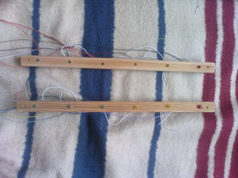

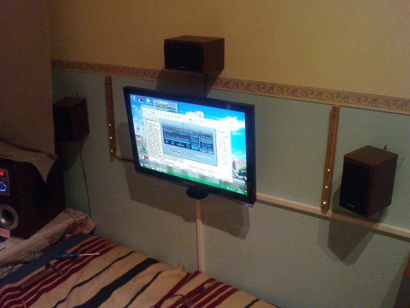

Sziasztok. Én egy sztereo kivezérlésjelzőt építettem a monitorom mellé. Nagyon mutatós lett.
(#) vicsys válasza sardna00 hozzászólására (») Jan 26, 2010 /
Készíthetnél neki rendes dobozt és egy kicsit rendezettebb bekötést, mert ez most úgy néz ki mintha belelapátoltak volna egy adag spagettit egy cipős dobozba. A többi jó.

(#) sardna00 válasza vicsys hozzászólására (») Jan 26, 2010 /
Igyekeztem vele hogy szép legyen. Igaz bent van a pc mögött és nem látszik. De legközelebb jobban figyelek
(#) klemo86 válasza sardna00 hozzászólására (») Jan 26, 2010 /
Nem azért kell szépnek lennie, mert sűrűn nézegeted

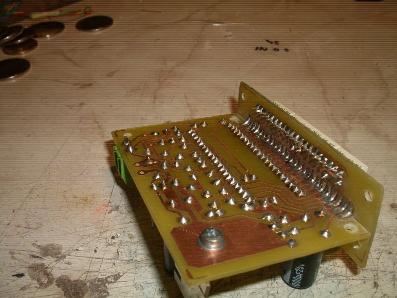

Csak megmutatnám, hogy mit dobtam össze a délután. Ez az első de még lesz három, mert van háromra elég alkatrész és eladom egyszerre vagy külön külön. Na beszéljenek a képek
(#) fihu válasza roland0327 hozzászólására (») Jan 26, 2010 /
Jól néz ki!
De pontosan mi is ez? :hide:
(#) raiman válasza fihu hozzászólására (») Jan 26, 2010 /
Ez az Alkotó féle panelműszer!

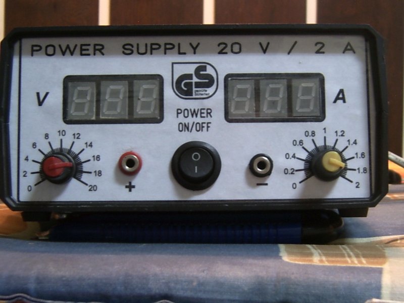

Epitettem a havernak egy labortapot.

(#) idlob válasza molnarf hozzászólására (») Jan 27, 2010 /
GS tanusítvánnyal? Hol csinálnak és mi pénzért ilyet? Szép, igényes munka.

(#) roland0327 válasza roland0327 hozzászólására (») Jan 27, 2010 /
Igen az ezt elfelejtettem oda írni.
(#) molnarf válasza idlob hozzászólására (») Jan 27, 2010 /
Olyan tanusitvanyt nyomtatok ra amilyent akarok... meg van TUV is de ez jobban tetszett!

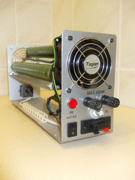

Elkészült kettő múzeumszökevény ellenálás felhasználásával a 4 Ohm 500W-os műterhelésem. Ez egy teljesen nyákmentes projekt lett! CE Tanusítványt keresek hozzá.
(#) klemo86 válasza frank tibor hozzászólására (») Jan 27, 2010 /
Nekem nagyon tetszik, és a szünetmentes tápok dobozába tényleg gyönyörűen lehet építkezni
(legalábbis a teteje biztos az)

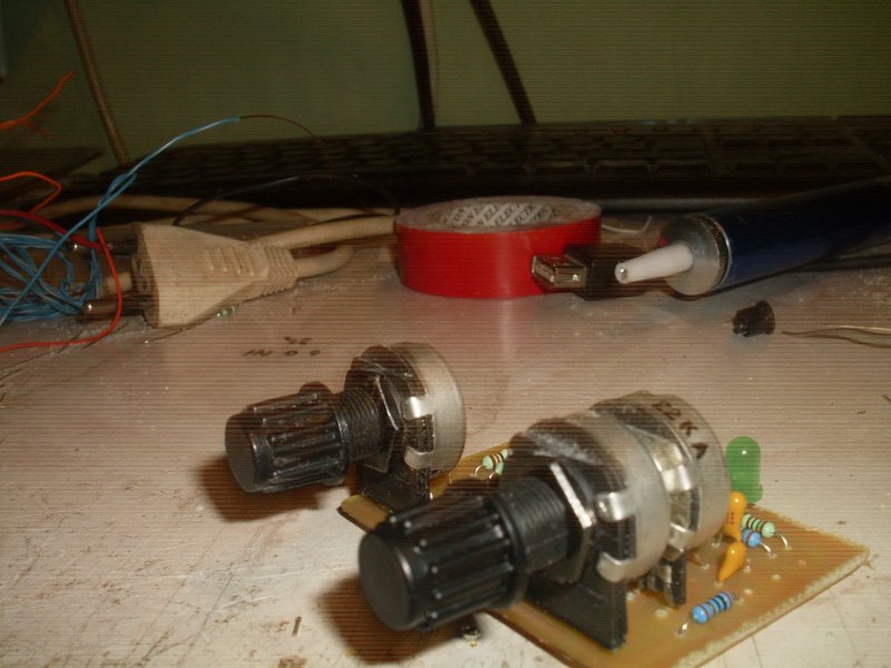

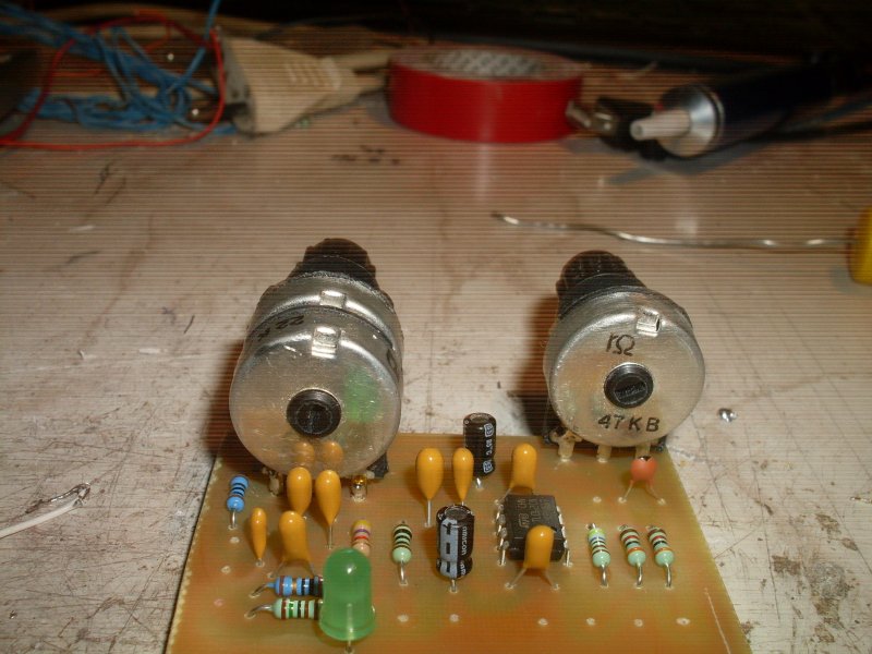

Ma is össze dobtam valamit. Az oldalon lévő alul áteresztőt. Volt hozzá minden így most összedobtam és megy az apróhirdetésekbe!.
(#) m.joco válasza frank tibor hozzászólására (») Jan 27, 2010 /
Hello
Ha nem titok, elárulnád, hogy a feliratokat hogyan vitted fel a doboz előlapjára?
(#) frank tibor válasza m.joco hozzászólására (») Jan 27, 2010 /
Hello
Ezüstszínü öntapapós tapétára nyomtattam lézerrel, laminálásnak ráragaszva átlátszó öntapadós tapéta. A porszort festékeken rosszúl tapad, ezeket át kell festeni.
ORCALL felirat tapéta hátsó oldalán. Én csak ezt használom mióta egyik fajta úgy jött ki a nyomtatóból mint a salátalevél. Alig tudtam kitisztítani a nyomtatót.
A széleket 1-2cm-rel nagyobbra lehet hagyni, így visszahajtható az előlap hátulsó felére.

(#) nagy hoho válasza frank tibor hozzászólására (») Jan 27, 2010 /
Szia! Egyszerű és nagyszerű, nekem tetszik. Doncso 5000.- Ft-ért bármilyen tanúsítványt beszerez.
