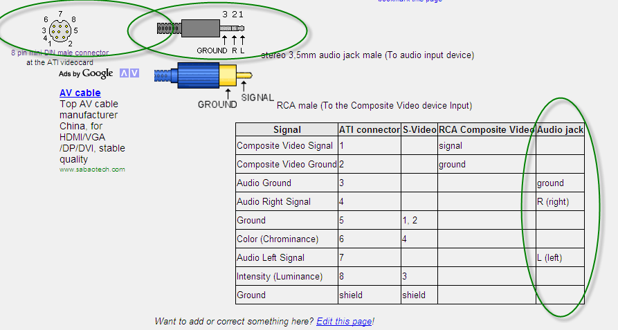

Segítségre lenne szükségem . Van egy jvc ksrt 650r tipusú autorádióm ami tud cd tárat kezelni ennek megfelelően van rajta egy mini din 8 as csatlakozó ezzel kapcsolható ra a cd tár amit meg szeretnék oldani ezen a csatlakozón keresztül szeretnék egy mp3 lejátszót kacsolni a rádióhoz. Szerintetek ez megoldható??? és ha igen akkor hogy ? Van egy link ahol hasonlót csináltak egy volvonál beírom a linket is. http://volvospeed.com/vs_forum/index.php/topic/49644-write-up-alpin...c-hus/ Szerintetek a bekötés nevű kép jó megoldás lehet??

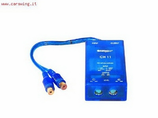

Találtam itthon egy régi autómból származó kis kütyüt és fogalmam sincs mi is az elvileg rádióhoz való rca átalakító... De a kérdésem az lenne mi is az pontosan? ami rá van írva design ch11 high-low converter. Ha jól sejtem vmi olyasmira volt a régi autómban(úgy vettem),hogy a lejátszóra rá lehessne kötni vmi mp3 szerűséget.. Szóval pontosan le tudnátok írni miért volt ez az autómban. A képhez képest még annyi a különbség,hogy az enyémből kijön még 5 színes vezeték left+,right+,left-,right- és vmi barna kábel... Válaszotok előre is köszönöm
ja igen és még az lenne a kérdésem, hogy ez az átalakító képes e megoldani egy jvc ks-rt650r típusú rádió és mp3 lejátszó közötti kapcsolatot megoldani?
Üdv. Szerintem ez egy RCA szűrő. Ha jó akkor a zavaró jelek a ( generátor és egyéb zavaró jelek ) a dobozba maradnak .Öreg T
Line kimenet nélküli fejegység és erősítő közé való, a hagnszórókimenetből csinál line jelet.
Nem igazán köthetsz rá értelmesen MP3 lejátszót... Üdv Inhouse
Ez egy magas-alacsony jelszint átalakító nemde?!

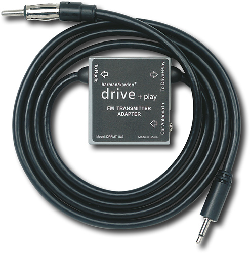

Van egy kis problémám sajna szerintem benéztem egy vásárlást. Rendeltem egy külföldi aukciós oldalról egy fm modulatort amiről azt hittem hgy bedúgom a rádió antenna bemenetébe és már kész is van az aux in bemenet az mp3 lejátszónak. Sajna amikor megvettem láttam, hogy nincs rajta frekvencia, na ekkor kezdtem gyanakodni és ezért is irok most . Szerintetek ezzel ami a képen van cucc megoldható ami szeretnék?
