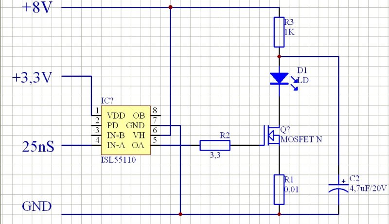

Mi volt ez a sikertelen próbálkozás?
Milyen kapcsolást raktál össze, milyen alkatrészekkel?

Most nézegetem, lehet hogy ez a FET túl lassú volt? Na ha lesz egy kis időm ,meg pénzem amit rászánok lehet, hogy csinálok még egy próbát
Az a 60V nem durva egy kicsit?
Milyen lézerdióát használtál? A mosfet sem egy gyorsasági világbajnok Csatolom, hogy én hogy képzelem
Hat a 60V szerintem kicsit sok, a tranyo meg lassu. Az Appnote Avalanche Transistor-t javasol, gondolom a sebesseg miatt. Meg kicsit tobb az induktivitas abban az aramkorben.

SPL PL90 lézerdioda. Most már én is valami hasonlót gondoltam. Avalanche tranzisztorost csinálni jó lenne ha kapható lenne. Amikor ezzel foglalkoztam nem tudtam kihez fordulni tanácsért. Építettem amit gondoltam.
Nem sikerült túl jól. ![]() A lakkos kérdést passzolom.
Hasznalj inkabb ledeket, meghibasodas szempontjabol biztos megbizhatobbak. Teljesitmenyben ugyan annyit ki lehet hozni.
