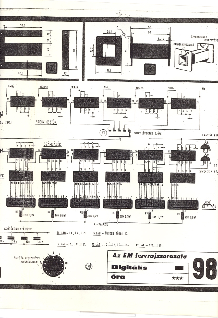

(#) Rapidus hozzászólása Okt 6, 2007 /
Szereztem egy félkész panelt, ami még nem 1db. komlett IC-vel felépített óra, hanem 4011 és 40161-es IC-kből épül fel. 6 digite van, és félkész állapotban van. Össze van rakva, de bekapcslás után csak az egyik digiten változnak a számok 0-tól 9-ig (1 másodpercenként, ezért azt gondolom ez lehet a mp kijelzője), de nem lépteti tovább a következő digitet, mind az 5db. további digit 0-at mutat végig. Amolyan félkész.
Magát a cuccot a haveromtól kaptam, aki egységcsomagnak vette, össze is rakta, de mivel elsőre nem ment, félrerakta.
Szerintetek mi lehet a gondja?
Mellékelem a rajzot ami van hozzá.
(#) Rapidus válasza Rapidus hozzászólására (») Okt 6, 2007 /
Tulajdonképpen az a kérdés, hogy mitől kezd el számolni a soron következő, és az utána következő digitek?
(#) suhanc válasza Rapidus hozzászólására (») Nov 9, 2007 /
Amugy a BSS-en van egy csak anyi ic kell hogy csak na felét be se lehet (nálunk) szrezni! ha kell adok linket.
(#) vicsys válasza Rapidus hozzászólására (») Nov 9, 2007 /
R5,R15,R25 ellenállásokat cseréld ki 30K-ról 3,3K-ra. Ennyi.
