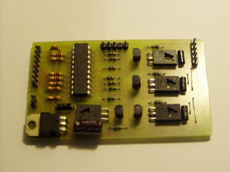

No, elkészült a vezérlőm, már csak be kell építeni. Egy pár kép róla. Variszabi, én a mágnest nem szedtem le róla, csak a fém pólusokat lehajtogattam. A mágnes legalább összefogja a műanyagot, így szerintem nehezebben tud kitágulni és megforogni a tengelyen.
És a nyákrajz ha valakit érdekel.

A volt főnököm kérésére lett kicsit körülményesen elkészítve. Szóval, a motort elhozta széttszedve.... Nem készítettem róla fotókat, mert javarészt már a helyszinen szereltem össze. Ha vidéken, nála járok újra, készítek néhányat róla. Tulajdonképpen semmi más nincs benne a vezérlőn és egy potin kívül. A tápfeszt is kintről, csatlakozón kapja. A poti és a vezérlő beépítése nem az én munkám, ennyit sikerült előre megcsináltatnom vele.
