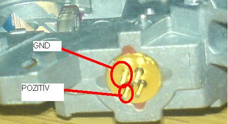

sziasztok. kísérletezgettem a dvd olvasóból kiszedett diódával és megtaláltam a pozitív lábat. Ez a dióda csak müanyag tokba volt benne. Csatoltam egy képet amin látszik a bekötés hátha valakinek kellene. amúgy jól elbeszélgetek magammal
