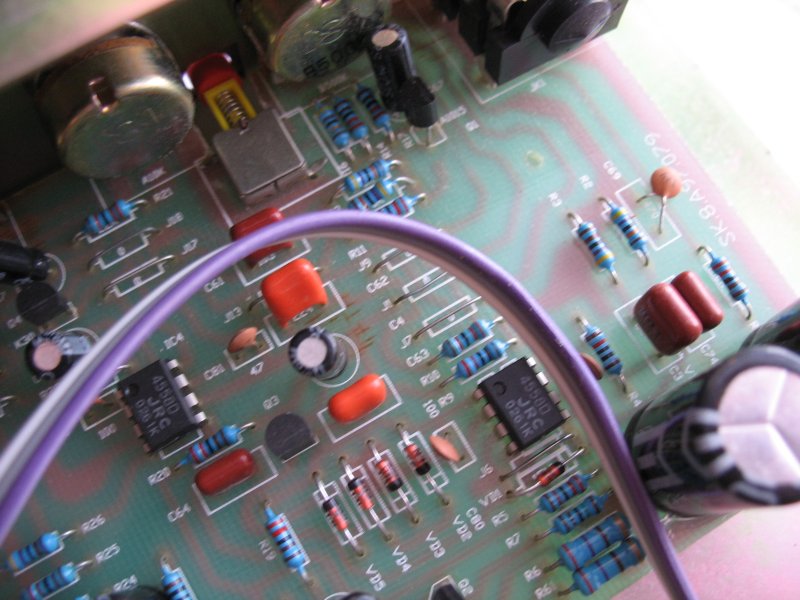

(#) ZSozsóó válasza kefe13 hozzászólására (») Feb 21, 2010 /
Szervusz!
Íme más gyár "Tízes" motyójának bele. Életem első és ezidáig egyetlen kombója, egy kis gyakorló Soundking SK.
Ami elsőre feltűnt, az a kb azonos elrendezési koncepció. Az alkatrészekből az ellenállások fémrétegek, a potikkal sem volt még soha recsegési, susogási gond, a csatolókondik, hát igen..Nem nevezném csúcsminőségnek, a relatíve nagyobb csatolók a pár µF es tartományban már elkók. Digitális zengető a baloldalon.
A bemeneti jack nyelvén, ha jól megnézed, némi korrózió, vagy a jó ég tudja mi (korom?). Elkók teljesen nóném dzsunka kondik, a loop és a fejhallgató kimeneti jack-el egyetemben.
A végfoknál megörültem elsőre, a panelen olvasható az Lm1875T, de a nyákra már tda2030 került beépítésre. A tok és a csillám illetve a csillám és a borda között nem véltem felfedezni hővezető pasztát.
Főkapcsoló és visszajelző led betaknyolva 2 kiló hotstick-kel Lábakon zsugorcső, de odamelegítve már nincs, a primer bizti egyik felén lemaradt a zsugor, a kék vezetéken, de megtaláltam a vezetéken kissé előrébb, csak már lekötegelőzték és ott lifeg két kötegelő között a vezetéken.
Hát mit mondjak, kb valami ilyesmire számítottam. 20W os gyárilag, annyit azért képes kipréselni magából, de a szerelés és alkatrészek minősége szempontjából valami ilyesmire számítottam. A doboz anyaga MDF szerű, de annál lazább szerkezetűnek tűnik, mintha nagyon finom fűészport összeragasztottak/préseltek volna. Hátlap kb 3mm es hézeggal illeszkedik a dobozhoz..
Össze lehet hasonlítani, árban kb ugyanott lehet ,mint a cr10..
Zsolti
(#) csoka69 válasza ZSozsóó hozzászólására (») Feb 21, 2010 /
Valvestate 10
Gyakorló erősítő, azon próbáltam ki, mert nincs 6,5 Jack-RCA átalakítóm, így könnyebb volt...
