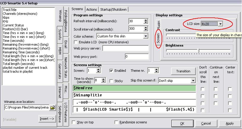

(#) Mr.Geriszon hozzászólása Ápr 24, 2010 /
hali, volna egy olyan gondom h az LCD-m 4x20-as és LCD Smartie-val üzemeltetném, de nem tudom h hogy kell beállítani h 20 karaktert írjon ki. beállítottam h HD44780, de valahogy a progi több karaktert ír ki soronként, mint 20 . Légyszi aki tud segítsen.Előre is kösz
(#) zenetom válasza Mr.Geriszon hozzászólására (») Ápr 24, 2010 /
A képen a bekarikázott legördülő menüből válaszd ki a 4x20-at.
(#) Mr.Geriszon válasza zenetom hozzászólására (») Ápr 24, 2010 /
ohhh köszi szépen, nem szoktam figyelmetlen lenni,csak hát eléggé idő szűkében vagyok....mégegyszer köszi
Szivesen!
