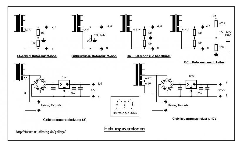

Készülő gitárerősítőmben a fűtés gondolkodóba ejtett. Sima AC fűtés, 12,6V -ról mennének az előfokozat csövek, de szeretnék 2db 100Ohmost betenni az egyes ágakra a föld felé. Fizikailag hova helyezzem ezeket el szerintetek? Úgy értem, a trafó közelébe aztán vezetékkel a pufferekhez a földre, vagy mondjuk simán egyik foglalatra, pl az első csőre és valahová a földre? Mennyire kritikus ennek az elhelyezése? Kell-e egyáltalán, vagy csak akkor foglalkozzak vele, ha visz be némi brummot a rendszerbe? Zsolti
Itt találsz néhány tippet. fizikailag a trafónál szoktam ha egyáltalán teszek ilyet bele, az előfokoknál szoktam a fűtésközepet tápfeszre emelni.
