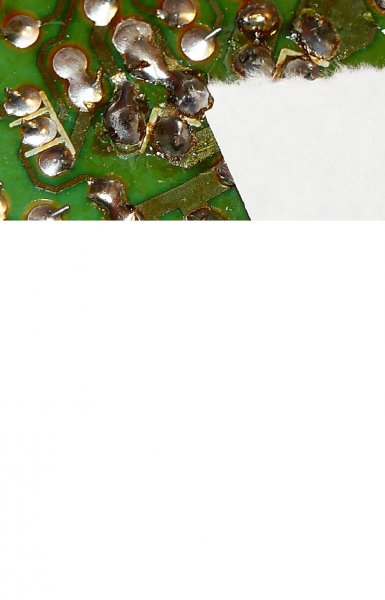

(#) Péter_007 válasza (Felhasználó 5823) hozzászólására (») Feb 23, 2010 /
Üdvözletem Ihanzi
Örömmel fogadom a híredet. Érdekelnének a rajzok.
De amúgy megvan a hiba oka az Y eltérítésnél 4db tranyó fórszeme meg adta magát valószínűleg szállítás közben.De szerintem nem új keletű a hiba. Rémélem össze tudom hozni.

A továbbiakban azt szeretném meg kérdezni hogy a hibákat hogy javítsam ki?Én arra gondoltam hogy a vezető sávokat hosszabban le tisztítóm és réz erek segítségével összekötöm a forszemmel majd Loctite Tak Pak 444-el vagy valami hasonlóval rögzítem.Bár nem tudom, hogy így egy esetleges meg hibásodás esetén menyire lesz oldható a kötés.Vagy ragasztó helyet inkább csőszegecset használjak?
Minden jót Péter_007
(#) (Felhasználó 5823) válasza Péter_007 hozzászólására (») Feb 24, 2010 /
Szerintem az első megoldás is megfelel, ha nem mobil üzemben akarod használni a szkópot! Ha a mellette lévő vezetősáv stabil, esetleg méretesebb darab biztos a siker!

(#) Péter_007 válasza macika hozzászólására (») Feb 24, 2010 /
Helló
„Az enyémmel az történt, hogy a végerősítő egyik Y tranyója leszakadt. Nem tudom hogy jön ez össze a beázással, de összejött.”
Egy érdekes felfedezést tetem. A szkóp jobb hátsó sarkán a fém elkezdet korrodálódni. Ezért lehetséges hogy ez a szkóp is beázott vagy nagyon nedves környezetben tárolták és ez nem tehetett jót a nyáknak.
Bár ez szerintem is furcsa.De azért elgondolkodtató.

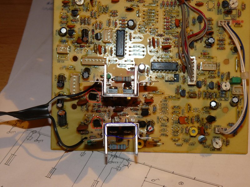

(#) Menyét válasza Menyét hozzászólására (») Feb 24, 2010 /
Üdv mindenkinek!
A fórumot olvasgatva arra az elhatározásra jutottam hogy meg kéne mérni a szkópban a feszültségeket(valahol olvastam hogy attól elmászhat a sugár).
a táp panelra ráirták a kimeneti feszeket(csatolt kép), de mikor megmértem (terheletlenül) nagyon mást kaptam.
-12 / 7 / 12 /24/55 /130
-19,5/8,3/17,1/35/51-53/142-148
ez így normális? Nekem erős kétségeim vannak.
Válaszaitokat előre is köszönöm.
(#) kadarist válasza Menyét hozzászólására (») Feb 24, 2010 /
Terhelve mennyi? Úgy mérsz valós értéket, így csak a csúcsfeszre töltött kondenzátorok feszültségét méred meg.
(#) Menyét válasza kadarist hozzászólására (») Feb 24, 2010 /
Igen tudom hogy igy nem valós érték, de sajnos nem tudom beterhelni a tápot így külön csak ha visszaépítem a helyére, mert szét kelett szedni az egészet hogy hozzáférjek a táphoz sajnos(de legalább már tudom mit hol tudok ezután megmérni). Holnap összerakom és ugy is mérek egyet.
