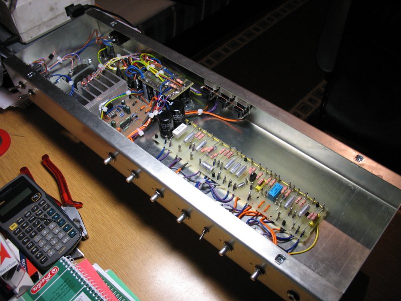

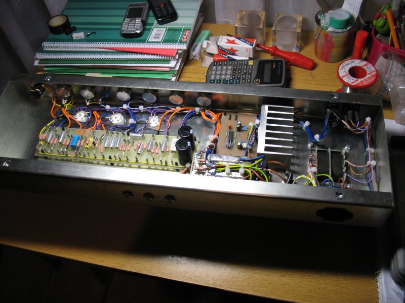

(#) ZSozsóó válasza kefe13 hozzászólására (») Feb 24, 2010 /
Elfutott a méreg és megcsináltam az erőlködőt
Munkapontilag minden a legnagyobb rendben, de semmim nincs per pillanat, amin ki tudnám próbálni..
De majd holnap, felhozom a Tesla lemezjátszó dobozomat és majd azon megcicergetem..
Addig is a képek
Zsolti
(#) hapro válasza ZSozsóó hozzászólására (») Feb 24, 2010 /
Szép darab, szép munka. Ez valami TDA IC-s végfok?
