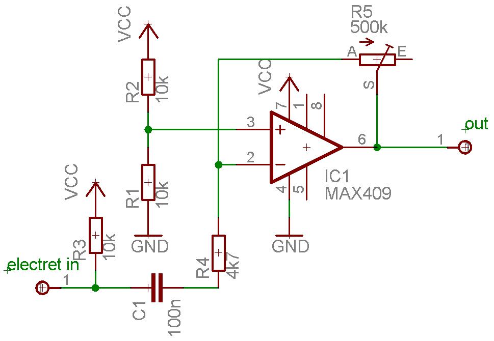

Egy egyszerű kérdésem lenne. Nem vagyok túl gyakorlott az analóg áramkörtervezésben. Egy elektret mikrofonhoz szeretnék erősítőt csinálni opamppal (az erősített jelet aztán mintavételezném egy atmellal, nem hangszóróra kötném) A mellékletben van a kapcsrajz. A lényeg, hogy szeretnék neki adni egy kb 2.5 voltos offszetet, hogy akörül lengjen a hangferkis jel. Így a nulla, pont az AD dinamikatartományának közepére esik (a tápfesz 5 V). Ezt szolgálja a neminvertáló bemeneten a 10k-10k osztó. A bemeneten, mint mondtam egy electret mikrofon van, aminek a másik kivezetése értelem szerűen földre van kötve. A problémám az, hogy a kimeneten kapásból a táp jelenik meg, nem az offszet. Ezek szerint valamit nagyon nem jól csinálok. Mi lehet a para? Válaszotokat előre is köszönöm!
