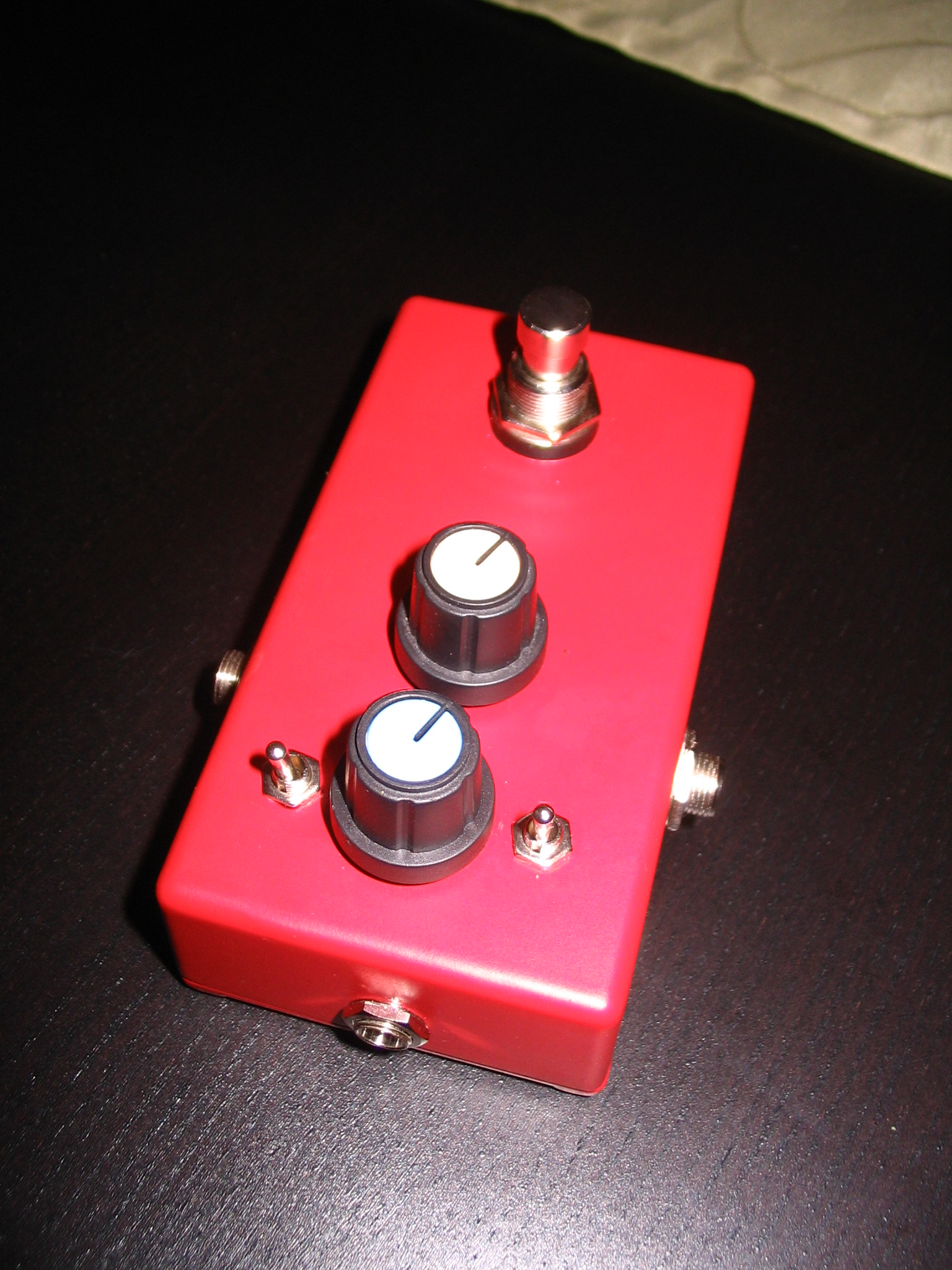

Köszi! Behuzaloztam, működik, de valahogy irgalmatlan tápzajt szed az adapterről, elemmel nem zúg, érdekes, sem a gyári pedál sem a bugi nem zúg ilyen hangosan. Hang majd később, hátha elhalgat a tápzaj

Először kicsit elkenődtem, de számítottam rá. Ami igazából megrémített elsőre, hogy a gain- el erősödött, meg jack nélkül (bemenet földelve) is zúgott. Akkor már tudtam, hogy itt valami nagy baj lesz. Igazából midnent a legjobb tudásom alapján csináltam és gondoltam lekötegelőzöm az egészet, az úgy nem zúghat..erre maci Kegyetlenül izgultam, hogya fűtés megoldja a problémát, mert szedhettem volna szét..De meglett a zsivány, most már csak extrém gain esetén zúg kicsit, de az az áramkör sara. Zsolti

Adapterek tapasztalataim szerint nem túl jók. Főleg a somogyis dugaszok, az állítható fesszel. Az hulladék, egyszer szétkaptam, hát a leágazást kapcsolgatja, azt hittem valami hitvány stabilizátor azért van benne..de nincs. Tegyél egy 8-9V os stabot a pedálba, jótékony lesz, de az áramkörödhöz tedd, ne az adapterhez közel. persze attól is függ, mennyit ad le a táp, ha 9-10V ot, akkor nem nagyon fog menni a stab. Akkor RC szűrés az is a pedálba, ha jól emlékszem a Thor ra, akkor egy szimpla OPAMP van benne, az egyen meg maximum 2mA-t, a fetek elöl szummában szerintem 1mA nél nem kérnek többet. Ha ejtesz mondjuk fél voltot, azzal nem osztasz, nem szorzol a működés kapcsán, maximum egy újra bias ,ha nagyon precíz akarsz lenni, kicsit elmászhat. 0,5V/3mA = 166Ohm, Tehát 100-200Ohm körüli ellenállás meg egy 47-100µF es jó minőségű elkó segíthet a dolgon. Persze annál hatásosabb a dolog, minél nagyobb az ellenállás.. De ha áll rendelkezésre pl 12V az adapteren, akkor nyert ügy, mert vagy stab, vagy nagyobb ellenállás. Zsolti

ez a piros doboz alu öntvény, vagy műanyag? Hol lehet ilyet szerezni? |
