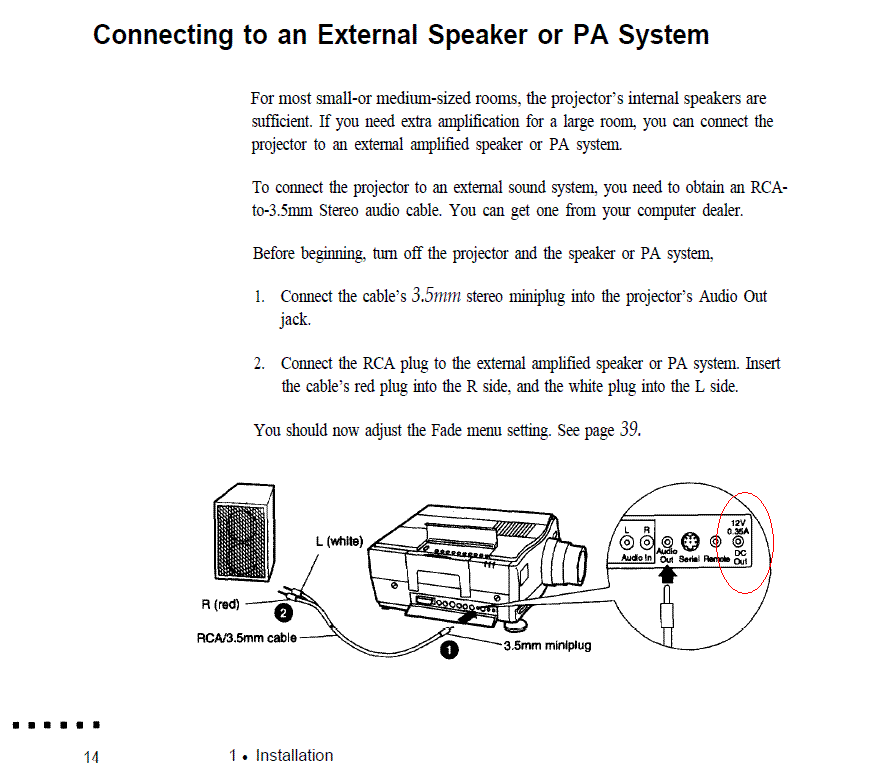

(#) zsoolt. hozzászólása Márc 1, 2010 /
A mellékelt képen látható egy Epson EMP-3300 projektor alkatrésze ahol be és kimenetek vannak!
Azt szeretném kérdezni tőletek,hogy a jobb szélén lévő szürke aljzat(bekarikáztam pirossal)mi lehet?
Nem találok leírást a géphez mert nem mai darab!
Előre is köszi!
(#) Baxi válasza zsoolt. hozzászólására (») Márc 1, 2010 /
Hi
Egyébként ajánlom a google kereső funkcióját
De tessék itt van bekarikáztam Én is.
(#) zsoolt. válasza Baxi hozzászólására (») Márc 1, 2010 /
Hát köszi!
Nem tudom hányadik oldalon találtad meg,én csak hasonlót találtam de ott szó sem volt hogy az egy 12V kimenet!
És ezt vajon mire használták?
Még egyszer köszi!
(#) pista40 válasza zsoolt. hozzászólására (») Márc 1, 2010 /
Helló
Ez nem kimenet, hanem bemenet.
Ezt arra szokták használni, hogyha van külső adaptered, akkor arról tudod üzemeltetni.
(#) titi válasza pista40 hozzászólására (») Márc 1, 2010 /
Pedig a rajz szerint kimenet. Oda van írva, hogy DC Out.
(#) pista40 válasza titi hozzászólására (») Márc 1, 2010 /
Lehet hogy tényleg az ,de ha jobban belegondolsz, akkor lehet hogy csak elírás,
A projektorra, mi a fenének kellene 12v kimenet?
Ebbe semmi logika nincs. Szerintem az bemenet akar lenni. Ha valaki tud valamit, ami arra való hogy projektor 12v-os kimenetére kell kötni az kérem jelezze, mert erre már kiváncsi vagyok.
(#) bbalazs_ válasza pista40 hozzászólására (») Márc 1, 2010 /
Valoszinutlennek tartom, hogy bemenet legyen. Kimenet az. Azt is irtak ra, nem veletlenul adtak meg a terhelhetoseget is (350mA).
Egy projector altalaban elegge sokat fogyaszt (150W folott) es nem valoszinu, hogy az az aljzat elbirna a tobb, mint 10A-t....
(#) zsoolt. válasza bbalazs_ hozzászólására (») Márc 1, 2010 /
Biztos valami kis lámpát lehet bedugni hogy a sötétbe megtalálja az ember a gombokat!
Tényleg nem értem a funkcióját,eddig azt gondoltam amíg nem láttam a képet hogy bemenet.

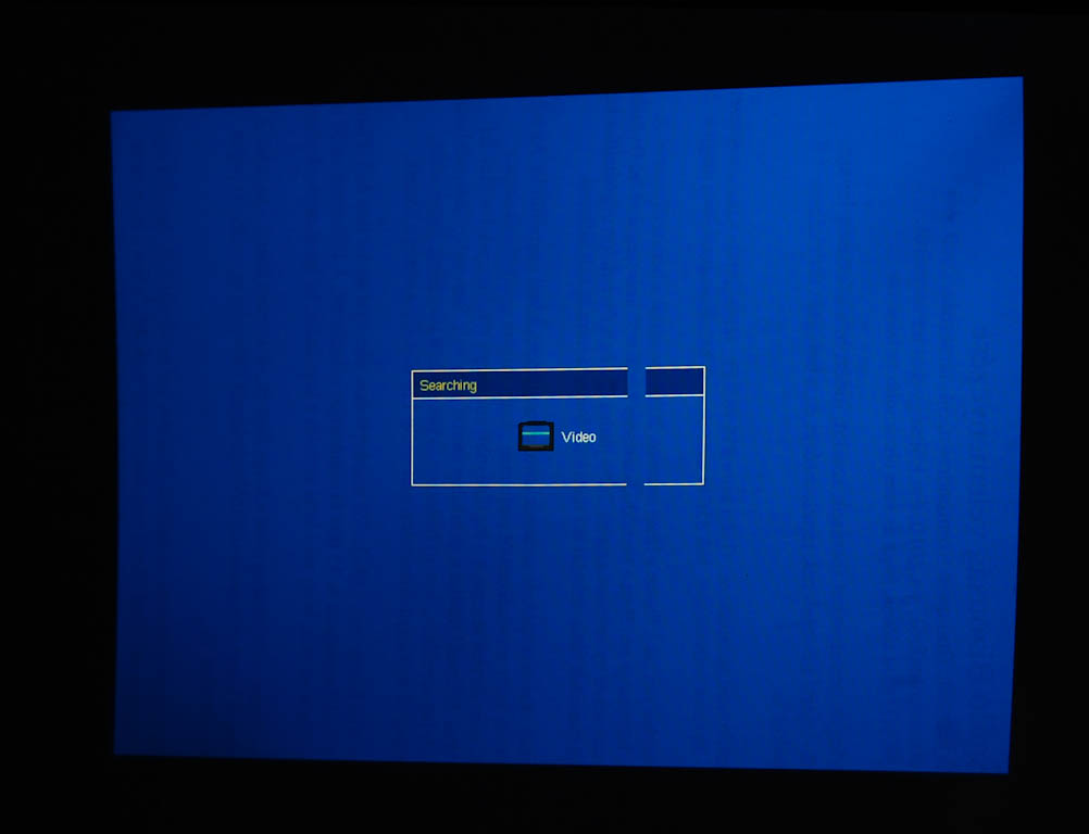

(#) DJ Tacki hozzászólása Márc 8, 2010 /
Van egy BENQ MP610 DLP-s projektorom, és egy számomra elég komoly hibával szembesültem. A vetített képen egy függőleges csík van, a közepétől kicsit jobbra. A színe folyamatosan változik, leginkább fehér/szürke, de a kép tartalmától függően lehet akár lila, rózsaszín is,és folyamatosan vibrál. Először a DLP chipre gyanakodtam, de homogén hátteren van hogy teljesen eltűnik(leginkább kék hátteren nem látszik), illetve ha a projektor PAUSE funkciójával kimerevitem a képet, akkor a csík is az éppen aktuális állapotában kimerevedik.Ez szerintem kizárja a színkerék hibát is, mert tartja a színét. Független az éppen használt bemenettől, a boot képernyőn is jelen van.
Nagyon megköszönném ha valaki tudna valami hasznos tanácsot adni.
