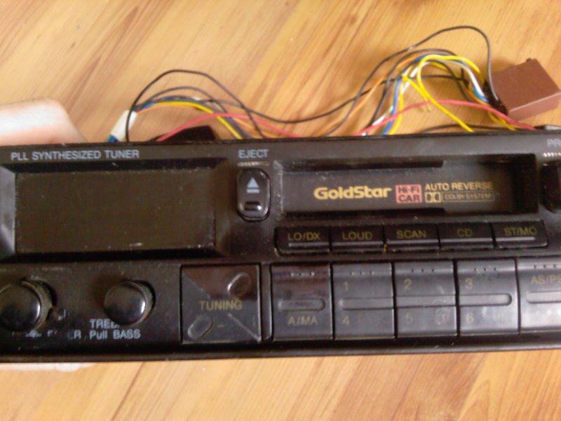

Van egy Goldstar tcc 410-es autósrádióm. Még régebben átalakítottam, tettem rá Opelhez csatlakozót. Mikor kipróbáltam kifogástalan volt, csak az fm rádió sávon nem jött be semmi, és nem is talált semmilyen adót meg. Ilyenkor ha felhangosítom sziszeg halkan, de sem az fm1-fm2-fm3 rész nem fog semmit. Mikor megvizsgáltam, hogy mért lehet ez, akkor vettem észre, hogy miközben összeraktam, egy rövidebb csavar helyére hosszabbat raktam be, az szétnyomott egy vezetősávot hátul a panelon. Ezeket a vezetősávokat(2db) átkötöttem, de a probléma nem változott. A hiba közelében van egy felirat, hogy osc out. Az mw-n működik a rádió, de az fm az csak sziszeg. Ha valakinek van használható ötlete, hogy mit és hogyan mérjek, azt nagyon megköszönöm!
(#) Rober_4 válasza Rober_4 hozzászólására (») Márc 10, 2010 /
Néhány kép a hiba körüli területről:
(#) Rober_4 válasza (Felhasználó 13571) hozzászólására (») Márc 10, 2010 /
Látni én sem látom, de kimértem sokszor. A szakadást helyrehoztam, hacsak nem többrétegű a panel. Szerintem ott van valami oszcillátor, amit lehet, hogy a betekert csavar tönkretett, csak nem nagyon tudom, hogy egyáltalán hogyan kezdjek neki méregetni.
