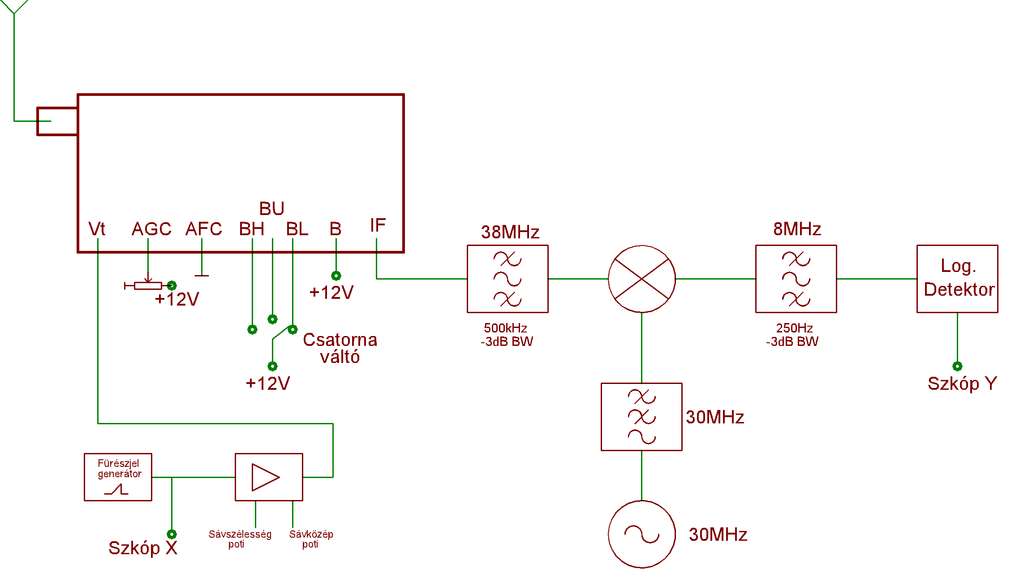

A SWOB5 nem egy wobblerszkóp?
Azóta készítettem egy egyszerűbb, csak a spektrumanalizátor funkciókra szorítkozó tervet is.
Ebből a két szűrő és az oszcillátor is megépült, de a teljes áramkört soha nem raktam össze.
