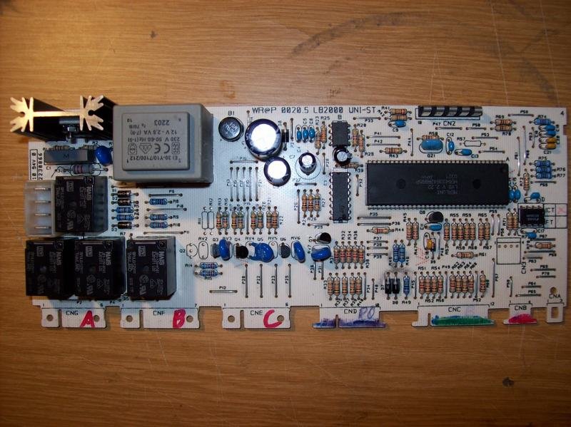

a panel szama WR@P0020.5 LB2000 UNI-ST szetrobbant a d6-os tranzisztor vagy tiriszto a futotest-e az r21 es az r22 ellenallas0.25 watt-os ellenallas egy rajz is jo lenne ki tudja mi ment meg el
elore is koszonom a segitseget
(#) badylaci hozzászólása Márc 2, 2010 /
bocsika a kepet tettem a rajz kene
elnezest megegyszer
(#) frank tibor válasza badylaci hozzászólására (») Márc 2, 2010 /
Hello
A Q6 Z0607 0,8 Amperes triak, az R22 1Kohm 0,25W, az R21 560 Ohm 0.25W.
Kapcsolási rajzom sajnos nincs. Az RV6 VDR-t is érdemes cserélni.
(#) zoz11 válasza frank tibor hozzászólására (») Márc 2, 2010 /
Meg az ULN2003 as IC-t is
(#) badylaci válasza frank tibor hozzászólására (») Márc 2, 2010 /
koszonom a segitsegeteket remelem ennyivel megusztam a dolgot
EZER HALA

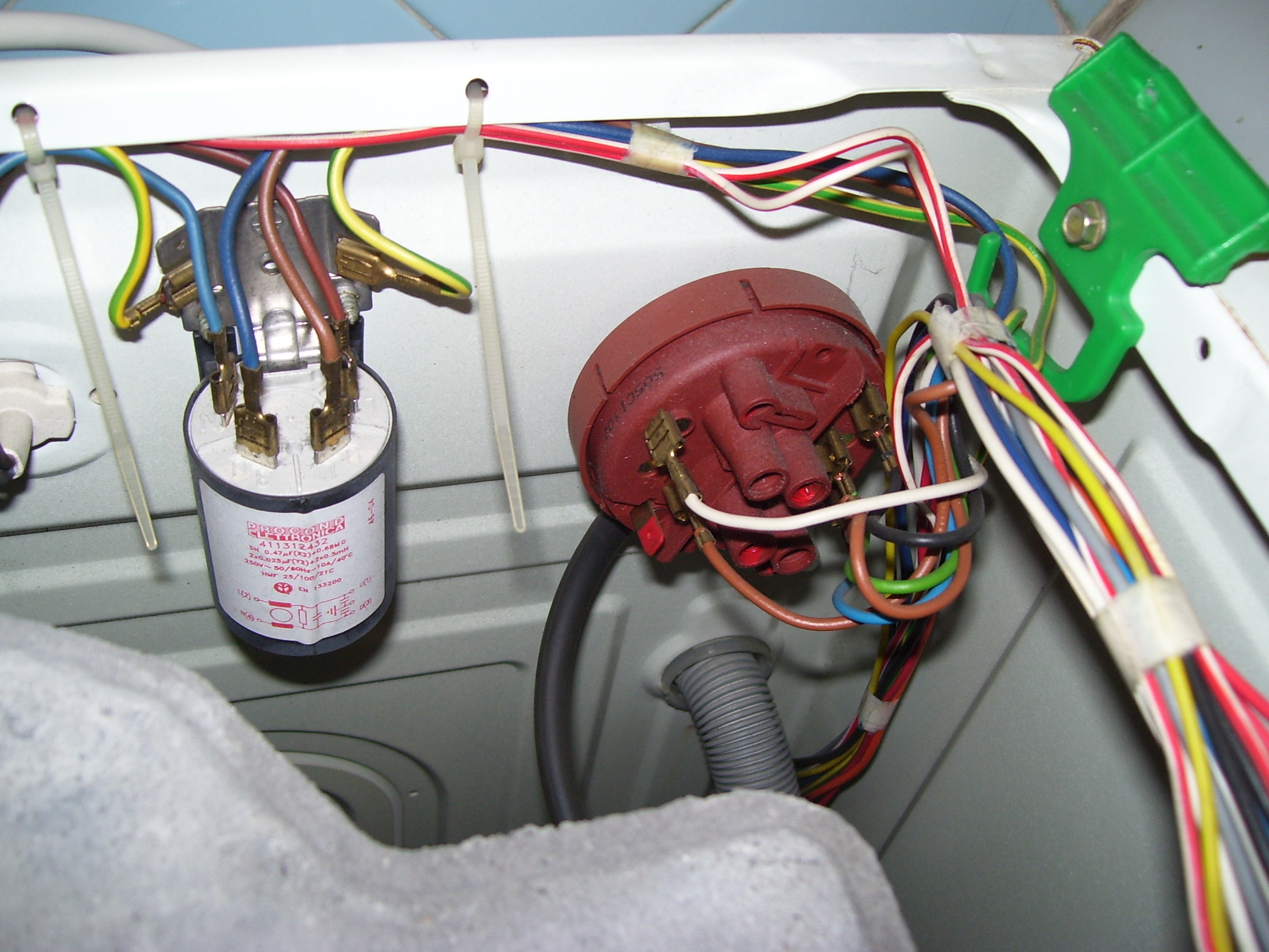

(#) kojo válasza imikee10 hozzászólására (») Márc 9, 2010 /
Szia Imi!
Hát csak most értem oda a mosógéphez, mert a hétvégén is egyfolytában ment.
Meg vizsgáltam a vízszintkapcsolót.
A következőket tapasztaltam:
Amikor csattog a vízszelep akkor a fehér vezetéken szaggat a feszültség.(a fotó mellékelve) Le vettem a csövet és egy másikkal megfújtam, ekkor a fehér(12) és a barna (11) között semmikor sem volt kontakt. De a barna (11) és a fekete (13) között állandó a kapcsolat. A másik érintkező között ki-be kapcsolgat ahogy fújom.
Még írtad, hogy a légsűrítőt tisztítsam ki. Ez a szintkapcsolóra rápattintott fedél alatt van?
Válaszod előre is köszönöm!
Kojo
(#) imikee10 válasza kojo hozzászólására (») Márc 9, 2010 /
A légsűrítő az a gumi cső másik felén van. Általában az üst kifolyó csőből jön.
A fehér vezeték a prk.-ból jön? Ha igen akkor ott lesz a gond...
Imi
Hol, a programkapcsolóban?
(#) zoz11 válasza kojo hozzászólására (») Márc 9, 2010 /
Hello
Légcsapdát nézd meg hogy tiszta e, gép alján van.
Az a fehér szál a progkapcsoló érintkezőjére megy, ha ott szaggatott az áram az még nm biztos, hogy a programkapcsoló hibája. Mert ha kontakthibás a szintszabba az érintkező akkor is ilyet csinál.
Üdv: Zoltán
(#) kojo válasza zoz11 hozzászólására (») Márc 9, 2010 /
Hali Zoli!
Én a kontakthibára gyanakszom, mert amikor tüdővel működtettem akkor sem kapcsolt a tízessel kezdődő érintkező pár. Ezt lehet javítani házilag vagy csere?
Mert, ha csere akkor az húzós lesz!
Hello
Akkor valószínű, hogy szintszab lesz a ludas.
Ezek a fajták nem olyan drágák.
Üdv: Zoltán
