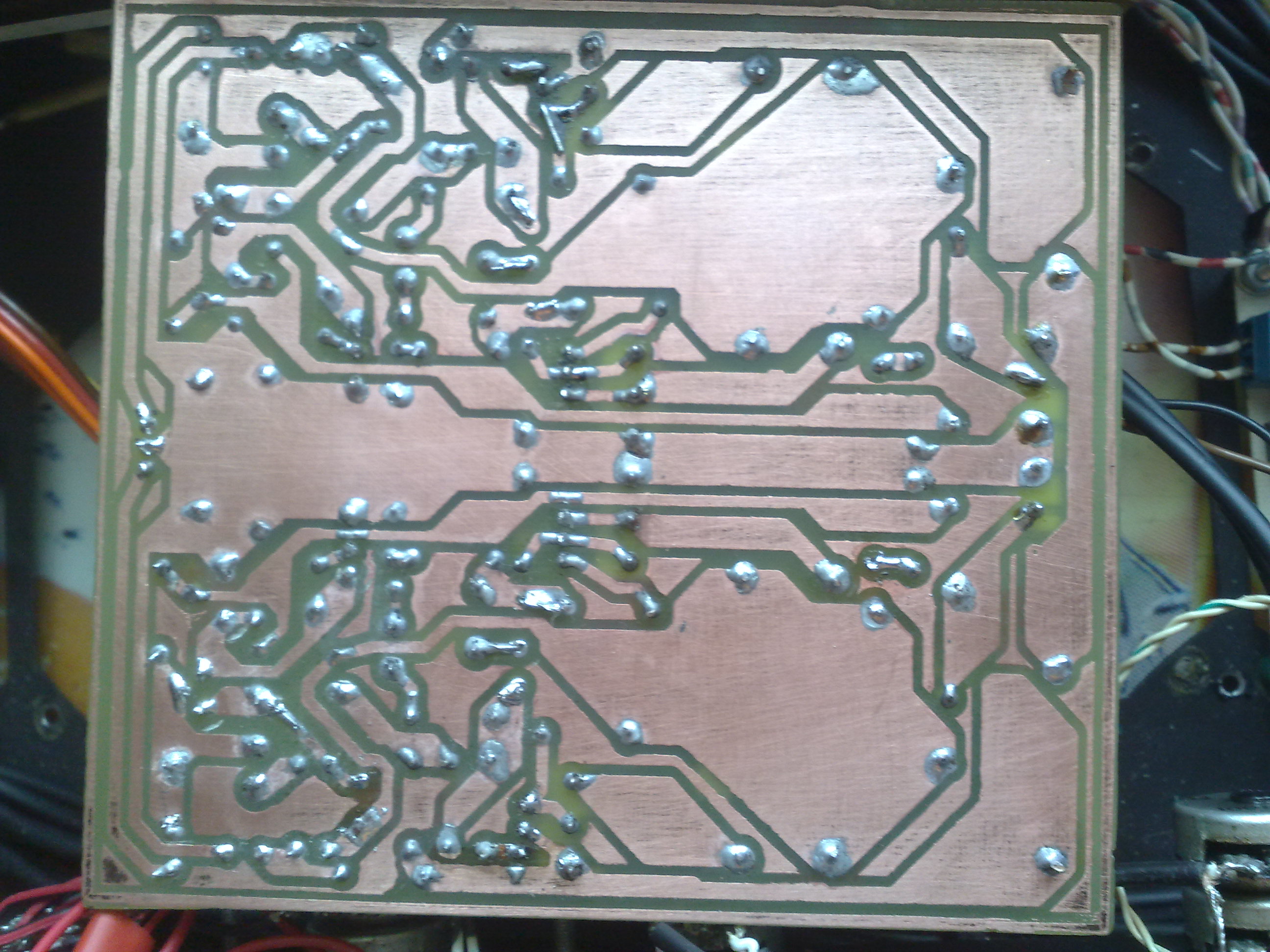

Ek kis segítséget szeretnék kérni tőletek .Van egy házi gyártmányú erőködőm amit az idő vas foga egy picit megrágott már (a nyákok nem voltak korrózió ellen védve) és új nyákot csináltam meg kicseréltem benne az összes alkatrészt és most az a problémám ,hogy csak recseg meg az egyik oldalon van egy tranzisztor ami melegszik azonnal ahogy bekapcsolom (vasalni lehetne vele) .teszek fel néhány képet első az eredeti felülről 2 eredeti alulról 3 új alulról 4 új beépítve.nem tudjátok mi lehet a probléma? ha kell még kép szívesen teszek fel róla csak légyszíves segítsetek mert a monitor hangszórótól már égnek áll a hajam. Amúgy az erősítő üzemelt előtte sacc 10 évig . segítségeteket előre is köszönöm
A lényeget elfelejtettem a pirossal bekarikázott jószággal van probléma mivel ugyan olyan a két oldal és a másik nem melegszik :s teszek még fel néhány képet. Amúgy egy BD 139-es tranzisztor

Többször végignéztem, hibát nem találtam, az égőt a primerbe tettem csak elírtam. Végig böngésztem ezt a pár oldalt, mert valaki írta hogy már találkoztatok vele. Találtam is egy észrevételt, hogy a Differciálerősítő T1,T2-nek az erősítésének egyezznie kell. Hát mértem, vettem egyezőt, kicseréltem és most meg a T5-ös izzik.
Mitől romolnak el a BD 139 tranyók?Nekem már 2t kellett cserélni.Ilyen rosszak vagy mi.Mert amíg csak nekem volt (hát biztos én csinálok valamit rosszul.)De most hogy már másnak is gond van vele...
Lehet az is hogy egy stikes szériát kifogtatok
Vagy áramkörileg van határértékfelett hajkurászva. Erről véleményt csak a kapcsrajz, tápfesz, ellenálás értékkel lehet mondani
