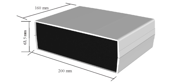

Akkor, ha jól értem egyedül a relével kapcsolt 1n értékének a pontossága kritikus? A panelt a C207-re tervezem. Összességében nagyobb lesz, mint a kit-ben kapható, de úgyis az alábbi dobozba rakom. Már tübb műszerem ilyenben van.
Megépítettem a 4093 IC alapú LCFesR 3.0 mérőt, azzal és a 40106 IC alapú LCFesR 2.5 mérővel is megmértem 1 db Capson 100 µF-400 V, 20% kondi kapacitását. Nálam mind a két mérővel 91.5, 91.6 µF-ot mértem, mely szerintem elfogadható eredmény. Más: Felraktam a honlapomra a megépített LCFesR 3.0 mérő nyákjáról készült fényképeket, az LCFesR 3.0 tesztelt, végleges szoftverét, illetve az alkatrészek használatáról szóló javaslatomat. Akit érdekel, ott megnézheti. Az LCFesR 3.0 szoftverben 1-2 újítás került be. Az egyik az, hogy annak, aki hasonló alkatrészeket használ, vagy alkatrészeket előválogat, mint én, a megépítés után elég a nullázásokat megcsinálni, és kész a mérő. Ugyanis a szoftverben elő-kalibrációk kerültek be (ideiglenes egyik korábbi véleménye ösztönzött ezen megoldásra - köszönöm érte). Más alkatrészek használatakor a kalibrálás elvégzendő. Hangsúlyozom, hogy a mérő kalibrálható ismert értékű alkatrész(ek) segítségével, így a mérő pontos működéséhez nincsen szükség 1% kondi vagy pontos értékű tekercsek beépítésére (a rezgőkörben lévő alkatrészek lehetnek 10-25 nF kondi, illetve 23 uH-100 uH). Másik újítás a negatív érték megjelenítése. Eddig ha negatív értékű a mérés (pl. a Null pont elmászik), a szoftver "hiba!" üzenetet írt ki, most viszont a negatív értéket is kiírja. Ez informatívabb, mint a korábbi megoldás. Így néhány -pF, vagy -nH miatt nem kell a nullázó gombhoz hozzányúlni, és látni lehet, hogy mennyire stabil vagy mászik el a Null pont. A mérőm esetében most meggyőződhettem, hogy nálam a Null pont néhány +- pF, +-nH közt ingadozik, mely szerintem elfgadható. Természetesen az újítások fogyasztanak az AVR ATMega-8 processzor memóriájából, így lassan a 8 KB elfogy, de azt hiszem az LCFesR projekt a végéhez is közeledik (tovább-fejlesztését nem tervezem). Az eddigi tapasztalataim szerint a fejlesztés során a mérő képessége, használhatósága egyre jobban javult, a pontossága hobbi szinten több, mint elég. Erősségei közt említhető a széles tartományú utólagos kalibrálási lehetőség, az áramkörön belüli ESR mérés, mely 2 mérési tartományának köszönhetően egész tartományban elég pontos. Annyit tervezem még, hogy az LCFesR 3.0 mérő dobozolása után a mérésekről bemutató videókat készítek, átírom a dokumentációt, és ezzel befejezem az LCFesR projektet.
A C10-nek nem csak a pontossága fontos, hanem a stabilitása is. Egy SMD kivitelű, multilayer vagy akármilyen 1nF nem veszi fel a versenyt egy stiroflex kondenzátorral, amit általában nem SMD tokozásban gyártanak.
Persze ez nem akadályozza meg a "cipősdoboz méretű" dobozba való beépítést. Sok sikert, és kellő kitartást a nyáktervezéshez! Mondjuk ebben a dobozban diszkrét elemekből is elférne a kapcsolás...
