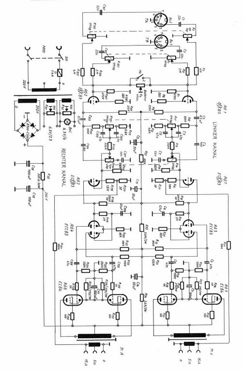

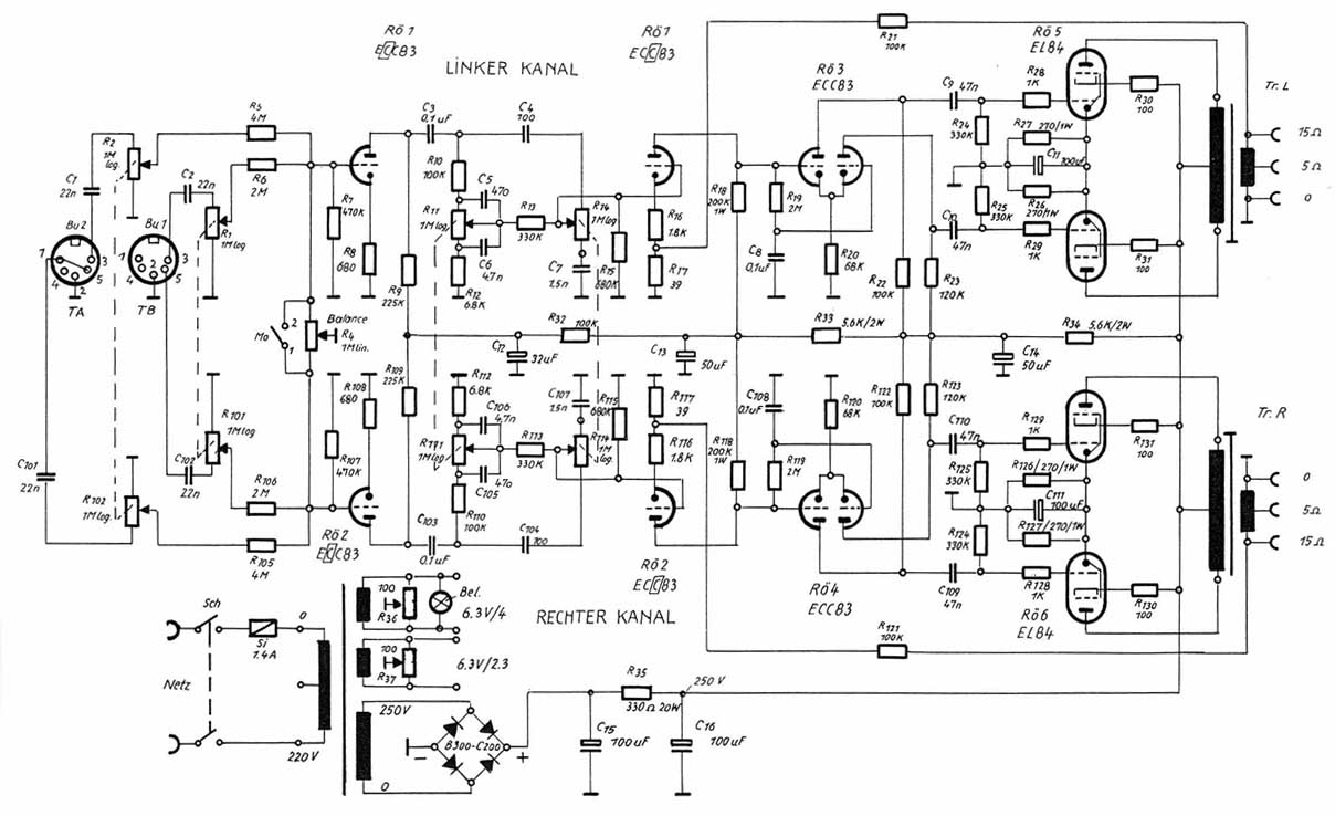

(#) dragon073 hozzászólása Márc 13, 2010
Sziasztok! Új vagyok ebben a topicban , szeretném kikérni a véleményeteket ezzel az erősítővel kapcsolatba , érdemes e megépíteni .

(#) JZoli válasza dragon073 hozzászólására (») Márc 13, 2010
Jó kis erősítő lehet ez, de attól is függ ez, hogy mihez illetve mire szeretnéd használni. Nem tudom mennyire vagy gyakorlott a csöves technikában, de ez kezdő erősítőnek kicsit bonyolult lehet! De nem lebeszélni akarlak, csak érdemes ezen elgondolkodni.

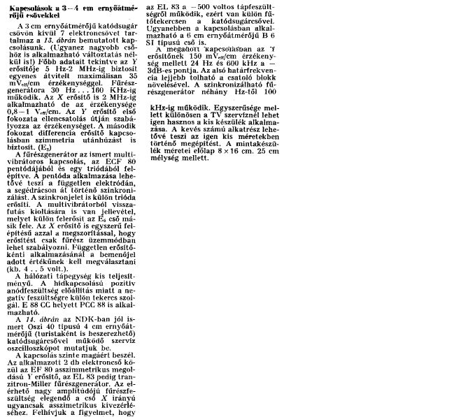

(#) bakos13gab válasza Imi65 hozzászólására (») Márc 13, 2010
Gondolom a kapcsolási rajza már nincs meg...
(#) djhans válasza dragon073 hozzászólására (») Márc 14, 2010
Esetleg jobb felbontásban fel tudod tenni? Nem olvashatóak az alkatrész értékek.
(#) Imi65 válasza bakos13gab hozzászólására (») Márc 14, 2010
[OFF]De- nagyrészt megvan, megpróbálok rákeresni.
A tápján viszont sokat alakítottam, mert egy rádió hálózati trafót tettem bele.
Itt van, a '69-es Évkönyvből való.
(#) bakos13gab válasza Imi65 hozzászólására (») Márc 14, 2010
Köszi a rajzot, átnézem. Közben kadaristtól is kaptam egyet. Ahhoz van minden itthon, de végignézem ezt is.

(#) dragon073 válasza djhans hozzászólására (») Márc 14, 2010
Szia !
Igen , megpróbálom feltenni jobb felbontásba.
