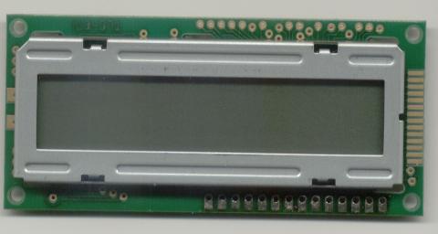

Sziasztok!Az lenne a problémám,hogy bekotöttem azt az LCD-t ami a képen van!Működik,de nem a teljes a képernyő.Az LCD hez való progiban a kijelző első sora nekem a az LCD-n a jobb oldala,a másik sor meg a bal oldal!Az lenne a kérdésem hogy az 1×16-os LCD hez külön progi kell,vagy másképpen kell bekötni mint a 2×16 osat?Mellékeltem a kapcs rajzot,én eszerint kötöttem be.
A bekötés nem más.
A progit kell beállítani egysoros kijelzőre. ...szerintem...
Hello, ezek sajnos ilyenek, az 1*16-ost ugyanúgy kell bekötni, mint a 2*16-ost. Az 1*16-osnak van egy sajátos DDRAM címzése miszerint is 0-8 ig oké, de a 9. karakter a 40h cimtől kezdődik Szóval igy néz ki a címzés:
1:01h, 2:02h...7:07h, 8:40h, 9:41h, 16:47h. Sajnos a nyolcadik karakter kiíratásánál ugrani kel a címnek, hogy folytathasd ott, ahol abbahagytad. Namost a 40h cim, a kétsoros második sorának első karakterének felel meg. Ezért működik így, a progit kell módosítani.
És hogyan tudom változtatni?Mert pl a LCDsmartie nevű progiban van lehetőség 1×16 osra váltani,de mégse jó!Nem vátozik semmi!
Azt sajnos nem ismerem.
Esetleg próbáld meg más progival. Az is lehet, hogy a program nem frankó. De azért nézd át a beállításait, hátha ráakadsz. ![]()
Heló
Töltsd le a JaLCD nevű progit. Az talán rendesen kezeli az 1*16-os kijelzőt.
Közelebbről meg kellene ismerkedned azzal a progival, mert nem létezik, hogy ne kezelje!
Nem lehet, hogy 2x8-asra állítva működne rendesen? |
