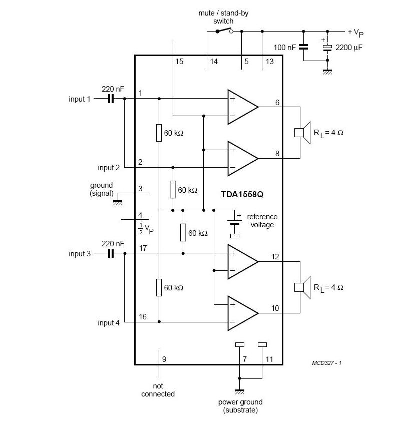

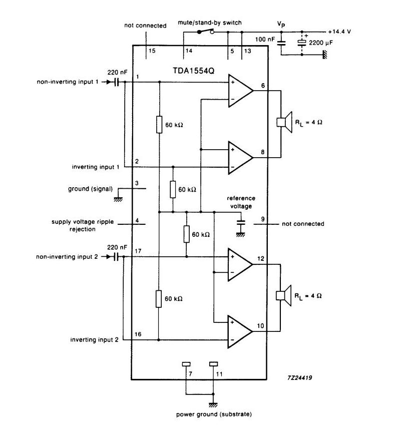

(#) skero válasza gaboca323f hozzászólására (») Márc 25, 2010 /
Szia! Elküldök 2 gyári adatlapból kimásolt képet. Ezeken az látszik ,hogy lábkiosztásra és felépítésre is megegyezik a 1554q és a 1558q. És a linken pedig láthatsz egy nyáktervet (az adott oldalról le is tölthető) amit én már megépítettem 1554q-val és szuper lett. Ezt a kapcsolást és nyáktervet használhatod a 1558q-hoz. Amúgy a belinkelt oldalon van előerősítő kapcsolás (ha kis jellel hajtanád a végfokot) amit szintén megépítettem és kitűnően működött.Bővebben: Link
