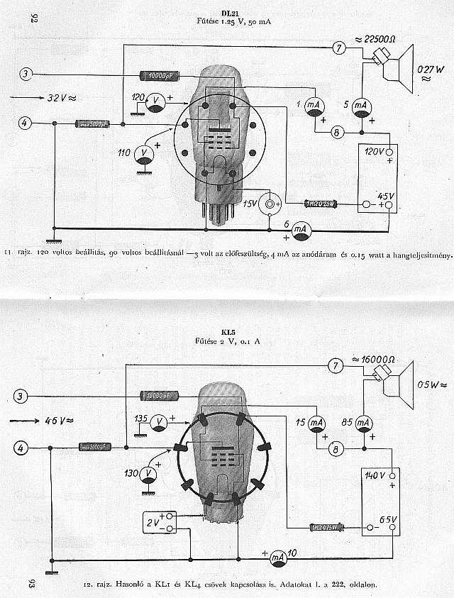

Ez amúgy milyen könyvből van?
TUNGSRAM
RÁDIÓ TANÁCSADÓ Ára 18 pengő 1944 Egyesült Izzólámpa és Villamossági R.T. kiadása
Nincs meg véletlenül elektronikus formában?
Nekem az 1942-es van meg gépen

A különböző csőtípusoknak a jellemző felhasználási terülei a következők: ● Dióda - egyenirányító, demodulátor ● Trióda - kis és nagyteljesítményű erősítő, oszcillátor, impulzus modulátor ● Tetróda - nagyteljesítményű erősítő, impulzus modulátor ● Pentóda - erősítő ● Hexóda stb. - keverők, konverterek, speciális alkalmazások A csövek jelölései, ellentétben a félvezetőkkel, meglehetősen beszédesek. A nálunk legelterjedtebb európai jelrendszerből ránézésre lehet tudni egy cső fontosabb adatait és felhasználási területét. Az első betű a fűtést jelöli, ezek pedig a következők: A = 4V párhuzamos C = 200mA soros D = 1,25 (1,4) V telepes E = 6,3 V párh K=2 V telepes P=300mA soros U=100mA soros fűtésű csövek. A következő betű(k) a csőfajtát jelentik: A => dióda B => kettős dióda C => trióda D => végerősítő Trióda F => nagyfrekvenciás pentóda H => hexóda K => októda L => végerősítő pentóda M => varázsszem (hangolásjelző cső) Y => egyutas teljesítmény-egyenirányító Z => kétutas teljesítmény-egyenirányító A számok a foglalat és a cső típusát azonosítják. Egy példa: ECL86 = 6,3 V fűtésű trióda + végpentóda novál foglalattal. A csőlábak számozása mindig alulnézetből van megadva. Az üzemi viszonyokról az adott csőre jellemző görbeseregből lehet képet kapni. Mintaként csatolom két gyakori típus jelleggörbéjét (trióda.jpg és pentóda.jpg). A csövek helyettesítése viszonylag egyszerű, mivel a jelleggörbék meglehetősen tipikusak; így kiválasztható más gyártó kínálatából hasonló paraméterekkel rendelkező típus, probléma inkább a foglalatok és/vagy bekötés különbsége szokott lenni. Gyakorlati kérdések (ha a beszerzéstől eltekintünk): ● Az alkatrészek, vezetékek megválasztásánál legyen gondunk a megfelelő feszültségtűrésre! Ez a kondenzátoroknál egyértelmű. Kevésbé közismert, hogy az ellenállásoknak is van megengedett feszültségük! Mi az oka? Nézzünk egy példát! 1 Mohmos ellenállás 300 V-ra kötve 90 mW teljesítményt vesz fel. Ehhez elvileg elég lenne egy 0.1 W-os elenállás. Ez kb. 3,7 mm hosszú, a tényleges távolság kb. 2mm az ellenállásréteg két vége között. Ide jut a 300V! Könnyen belátható, hogy pl. a felületen lerakódó kosz miatt, átüthet még ha az alkatrész el is viselné a feszültséget. A gyártók megadják a max. használható feszültséget, de ez az adat többnyire érdektelen a mai félvezetős technikánál és nehezen hozzáférhető. Általában 1/2-1 W-nál kisseb ellenállást ne használjunk, ahol nagyfeszültség van jelen, még jobb, ha több kb. egyforma érték sorbakötésével oldjuk meg a fesz problémát. Természetesen a terhelhetőséget is figyelembe kell venni, ha nem szeretnénk indián füstjeleket generálni. ● Nagy gond a hálózati és kimenő transzformátor. Csak bontásból vagy egyedi gyártásból lehet beszerezni. A bontott trafókat felhasználás előtt feltétlenül ellenőrizni kell, de legalább a szigetelés épségét! Ez szószerint ÉLETBEVÁGÓ kérdés! Itt nem elég a kéziműszer! Az erősáramú-nagyfeszültségű technikában használt mérési eljárásokat kell alkalmazni! A transzformátorok egyedi gyártása elég drága mulatság, kimenőtrafót ráadásul csak kevesen tudnak igazán jót készíteni és az még drágább. A házilagos elkészítés igazán sziszifuszi munka, de nem lehetetlen, viszont a szükséges anyagok beszerzése elég nehéz. ● A szerelés: a hagyományos készülékek váza többnyire egy lefordított tepsi alakú lemez volt, aminek a rövidebb végei hiányoztak. Erre kerültek a csövek,trafók, KF tekercsek, nagyobb kondik; alulra a többi kacat. A vezetékezés és alkatrészek a csőfoglalatokra és a 15-30 mm magas távtartókra szerelt forrlécekre lettek forrasztva. A csatlakozók, kezelőszervek elfértek a "tepsi" oldalain. Előnye, hogy alacsonyan lehet tartani a szórt kapacitásokat, ami tekintettel a magas impedanciákra, nem elhanyagolható. ● Táplálás: egy 4 csöves erősítőhöz szükséges áram kb. 6,3V 1,5A fűtés 250 V 80 - 120 mA anód. A kísérleti cuccok áramellátásához alkalmazható, beszerezhető alkatrészekből álló tápegység vázlata a táp.jpg képen látható. És végül: mostani ajánlatok => a lehető legegyszerűbb csöves vevő és erősítők, bár nem 9V-ról a legegyszerűbb.jpg képen (Rg=100k - 2M Cg= 50 - 200 pF a hallgató és egyéb alkatrészek a detektoros vevő darabjai.). Anódfeszültség 30 - 100 V, a fűtés a felhasznált csőhöz igazodik (pl. 4-10 db 9V elem). Szinte bármelyik csővel lehet próbálkozni. Vigyázat! ~ 40 V fölött már ÁRAMÜTÉS VESZÉLY! Megépítés esetén erősen ajánlott a hallgatót szigetelésre ellenőriztetni legalább 250 V !! feszültséggel vagy trafón keresztül csatolni!! A kapcsolás a "Kezdő rádióamatőr" c. könyvből származik. (Népszava 1954) Az erősítők.jpg és telepes erősítők.jpg képek magukért beszélnek! Remélem sikerült egy kicsit oszlatnom a homályt a csövek körül, de ha van még kérdés, megpróbálok válaszolni.
