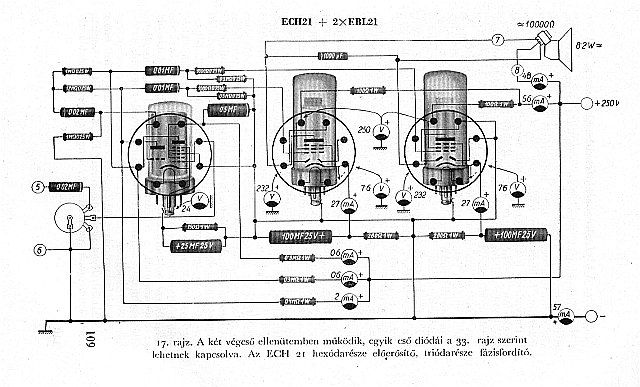

Ennyit bevezetőnek és lássunk egy igazi nosztalgia kapcsolást. Ez egy egyenesvevő (visszacsatolt audion), ami minden további nélkül utánépíthető EF86 -os csővel is. A rajzon minden rajta van. Egy 1944-es könyvből származik.
A rezgőköri tekercs a detektoros vevő tekercse, kiegészítve egy visszacsatoló tekerccsel, ami kb. 1/3~1/5 menetszámú a rezgőkörhöz képest.

Az üzemi viszonyokról az adott csőre jellemző görbeseregből lehet képet kapni. Mintaként csatolom két gyakori típus jelleggörbéjét (trióda.jpg és pentóda.jpg).

És végül: mostani ajánlatok => a lehető legegyszerűbb csöves vevő és erősítők, bár nem 9V-ról
a legegyszerűbb.jpg képen (Rg=100k - 2M Cg= 50 - 200 pF a hallgató és egyéb alkatrészek a detektoros vevő darabjai.).
Anódfeszültség 30 - 100 V, a fűtés a felhasznált csőhöz igazodik (pl. 4-10 db 9V elem). Szinte bármelyik csővel lehet próbálkozni.
Vigyázat! ~ 40 V fölött már ÁRAMÜTÉS VESZÉLY!
Megépítés esetén erősen ajánlott a hallgatót szigetelésre ellenőriztetni legalább 250 V !! feszültséggel vagy trafón keresztül csatolni!! A kapcsolás a "Kezdő rádióamatőr" c. könyvből származik. (Népszava 1954)
Az erősítők.jpg és telepes erősítők.jpg képek magukért beszélnek!
