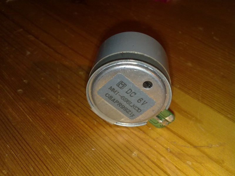

Meg tudnátok mondani , hogy mekkora lehet egy rádiós magnóból kiszerelt DC motornak a fordulatszáma. Itt van hozzá két kép.
A szabályzó bele van építve a motorba , vagy a motoron kívül van?
És honnan lehet tudni hogy működike a szabályzó?

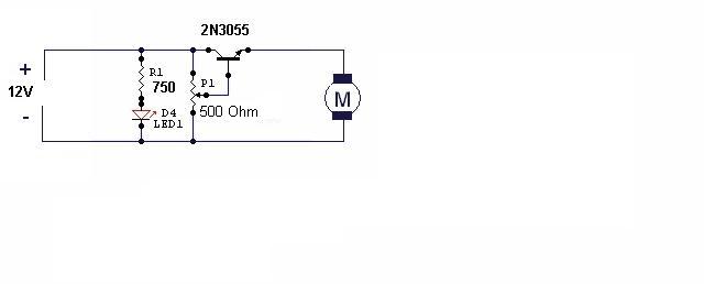

Egy nagy teljesítményű Fiat autó ablaktörlő motor fordulatszámát szeretném szabályozni. Régebben a motornak egy lassító áttétellel kellett egy 0,5 kilós dobot meghajtania. Most változott a helyzet. A dob tömege 1,5 kilóra nőtt. A mellékletben lévő kapcsolási rajz a régi (0,5 kilós dobot meghajtó) motort még meg tudta hajtani, de a másfél kilós dobbal már nem bír el (a motor biztosan elég erős hozzá még 5 kilós dobot is el tudna hajtani...) Azt tapasztalom hogy amint bekapcsolom, feltekerem a potmétert, egy darabig megy ám a tranzisztor egy kis idő után olyan forró hogy pirosra égett tőle az ujjam. Nem sokkal később a potméter összesült. Na most én csak szint alapjaiban értek az elektronikához de az adott problémára sürgősen megoldást kell találnom. Ezért kérem aki ért hozzá, alakítsa át a mellékelt kapcsolást úgy, hogy a megnövelt teljesítményigény (a 3x nehezebb meghajtani kívánt dob) se okozzon gondot az elektronikának. A segítségekért nagyon hálás lennék!

Egy nagy teljesítményű Fiat autó ablaktörlő motor fordulatszámát szeretném szabályozni. Régebben a motornak egy lassító áttétellel kellett egy 0,5 kilós dobot meghajtania. Most változott a helyzet. A dob tömege 1,5 kilóra nőtt. A mellékletben lévő kapcsolási rajz a régi (0,5 kilós dobot meghajtó) motort még meg tudta hajtani, de a másfél kilós dobbal már nem bír el (a motor biztosan elég erős hozzá még 5 kilós dobot is el tudna hajtani...) Azt tapasztalom hogy amint bekapcsolom, feltekerem a potmétert, egy darabig megy ám a tranzisztor egy kis idő után olyan forró hogy pirosra égett tőle az ujjam. Nem sokkal később a potméter összesült. Na most én csak szinte alapjaiban értek az elektronikához de az adott problémára sürgősen megoldást kell találnom. Ezért kérem aki ért hozzá, alakítsa át a mellékelt kapcsolást úgy, hogy a megnövelt teljesítményigény (a 3x nehezebb meghajtani kívánt dob) se okozzon gondot az elektronikának. Lehet hogy csak a tranzisztort kell ki cserélni de nem tudom milyenre s az hogyan fog hatni rá. A segítségekért nagyon hálás lennék!
Bocsánat, de alaposan átnéztem a fórumot de nem találtam rá ezekre. Lehet nem voltam elég körültekintő... És lapose, ez az elektronika bírni fogja? Amúgy köszönöm a válaszokat, köbzoli elolvasom azt a topikot!
A BUZ30A-es, ha gondolod cseréld ki IRF3205-re az sokkal többet tud.
Az a másik topik nem a te motorodról szól, az tényleg nagy-teljesítményű.. De itt egy neked megfelelő topik: Bővebben: Link

http://www.hobbielektronika.hu/forum/files/a1/a14be073aae962e33e49a...dd.jpg Ezt csináltam meg egyszer a probléma megoldására de ezzel sem jártam sikerrel. A benne lévő tranzisztor nagyon gyenge volt. Sokkal gyengébb mint a 2N3055...
Az a kapcsolás cinkes..
Szerk.: Nem is lehet jó így ahogy van. A motort a +12V és a Drain közé kell kötni.
Akkor lehet azért nem volt jó. Megpróbálom amit adtál lapose, Azzal az IRF3205-el amit mondtál megpróbálom azt a kapcsolást megcsinálni.
Én BUZ11-el használom és évek óta megy a kocsiban fűtő ventit hajt.
Én teszteléskor 14 ampert is mértem amit még jól birt. Ja és nem fűt annyira mint a tranyós megoldás!
Itt van pár darab választhatsz.Én a 8.ábrán lévöt épitettem meg nekem ventillátort szabályoz egy PIC végén.PWM szabályzót épits ne sorosat(amilyen a tiéd volt)mert ha leszabályozod abban nem marad nyomatékBővebben: Link

Nem nagyon igazodok ki ezeken a kacsolásokon. Mondtam, hogy kezdő vagyok, szal nekem az az ideális ha ot van hogy +,- bemenet, és +,- kimenet. Viszont ezzel kicsit meg vagyok lepve nem tudom mire vélni... Amúgy szerinted amit "lapose" adott rajz (http://www.hobbielektronika.hu/forum/files/03/030782037aa7e376190f89f3f4733a6e.gif) jó lesz? Mert ez eléggé szimpatikusnak tűnik. Meg a tranzisztor amit mondott az az IRF 3205 eléggé nagy teljesítményű. Mi a véleményed?
Jó persze az is PWM szabályozó csak a diódára figyelj hogy ilyen legyen vagy valami hasonló schottky tipus.A Buz 11 is 30ampert tud
