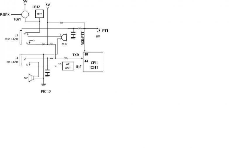

(#) huntiti hozzászólása Márc 28, 2010 /
Sziasztok! Nem tudom hova tegyem fel így ide írom.Van egy PMR gégemikrofonos headsetem! A baj hogy állandó adást ad! De ha kiforrasztom a hangszórót megszűnik! Vagy pedig egy kondenzátort teszek az egyik szál közzé akkor is! (igaz picit kattog ilyenkor)Mi lehet a gond?Mi köze van a hangszórónak az adáshoz?

kép
a zöld és a kék a hangszóróé!És csak ez a panel van a csatlakozó és a hangszóró között!
A PMR pedig Wouxun KG-UVD1P
(#) pucuka válasza huntiti hozzászólására (») Márc 28, 2010 /
A beszélőkészlet csatlakozójának vékonyabbik 2,5 csatlakozója a mikrofon, és adásindítás, a vastagabbik 3.5 ös a hallgató. Mivel ezen a porton keresztűl kell programmozni is elég bonyolult a bekötése.
Egyébként ez nem PMR, és nem CB, hanem egy PAMR -é átalakított amatőr rádió. Csak hogy tudjad.

(#) pucuka válasza huntiti hozzászólására (») Márc 29, 2010 /
Egyébként a bekötés a csatolt rajz szerint
(#) huntiti válasza pucuka hozzászólására (») Máj 2, 2010 /
Még olyat kérdeznék,lehetséges lenne hogy nem mindegy milyen hangszóró van benne? A kapcsolási rajza a hangszórónak egyszerű mert egyből a csatlakozóhoz megy.Csak előtte van 2 db dióda és két ellenálás! De ezek jók.És lehetséges hogy a hangszórónál nem mind1 hány ohm-os.Mert ki is múlt a hangszóró.Picit mozgattam a hangszórót és jó volt majd csend(kipurcant)Aztán beleraktam egy 32ohm-osat de ezzel is zavarja.Köszönöm a választ.
(#) pucuka válasza huntiti hozzászólására (») Máj 2, 2010 /
Nem értem, mi mit zavar? A hangszóró nem kapott-e véletlenül DC -t? Mert hogy a töltés miatt az akkumlátor töltése ugyanezen a csatlakozón megy, esetleg visszafelé?
Meg kellene nézni, kimérni.
