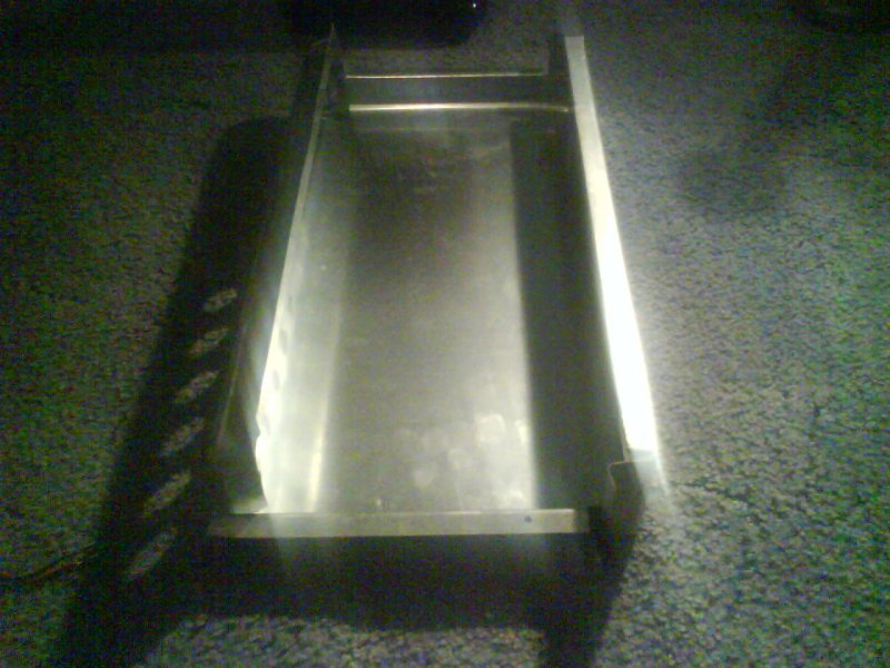

(#) csoka69 hozzászólása Ápr 1, 2010 /
Akkor szerintem MDF lesz...
Közbe meghajlítottam a Rack-dobozt, vagy nem is tudom hogy hívják ezt...nekem csak egyszerűen tepsi...
200Ft ért jutottam hozzá, nem tudom mennyi lenne készen, de nekem megérte, és jó móka volt megint hajlítani.Még van mit dolgozni a külsején, de jó lesz a végeredmény.Egy gáztűzhely hátulja egyébként.
