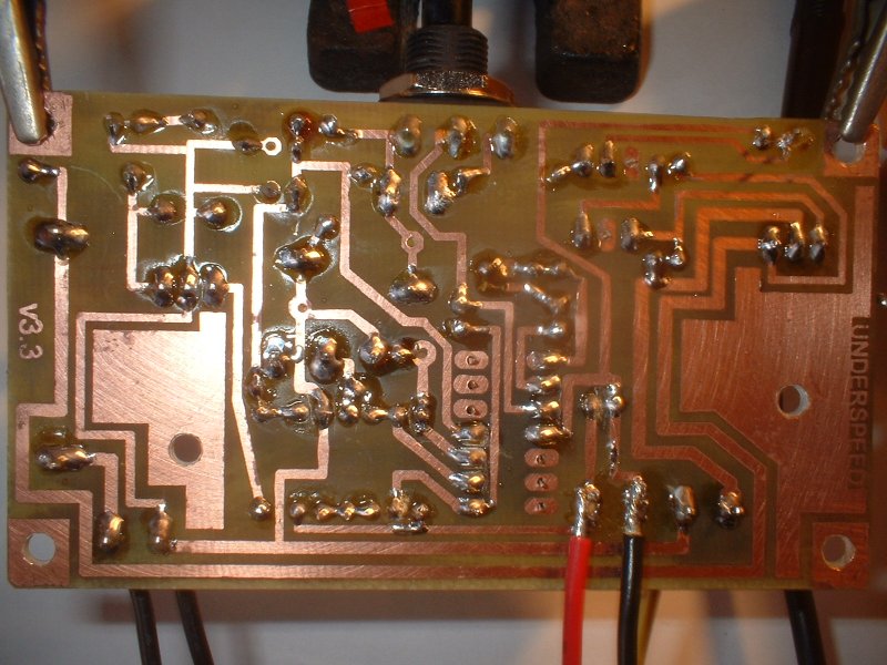

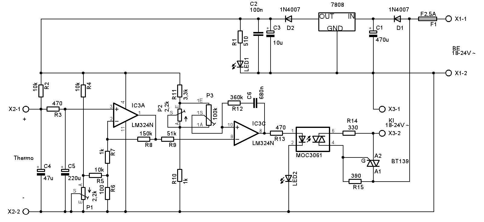

Egy kicsit szedd össze magad! Mellékeld azt a rajzot, ami alapján panelt csináltál, hogy tudjunk segíteni. A hőelem mérésénél figyeltél az előjelre?
(#) csapoka válasza szilva hozzászólására (») Ápr 4, 2010 /
Igen a szondát rá raktam a műszere és nem negatívot mutatott
Az helyesen van be kötve
Ez a kapcsolási rajz és a nyákterv ami fent van

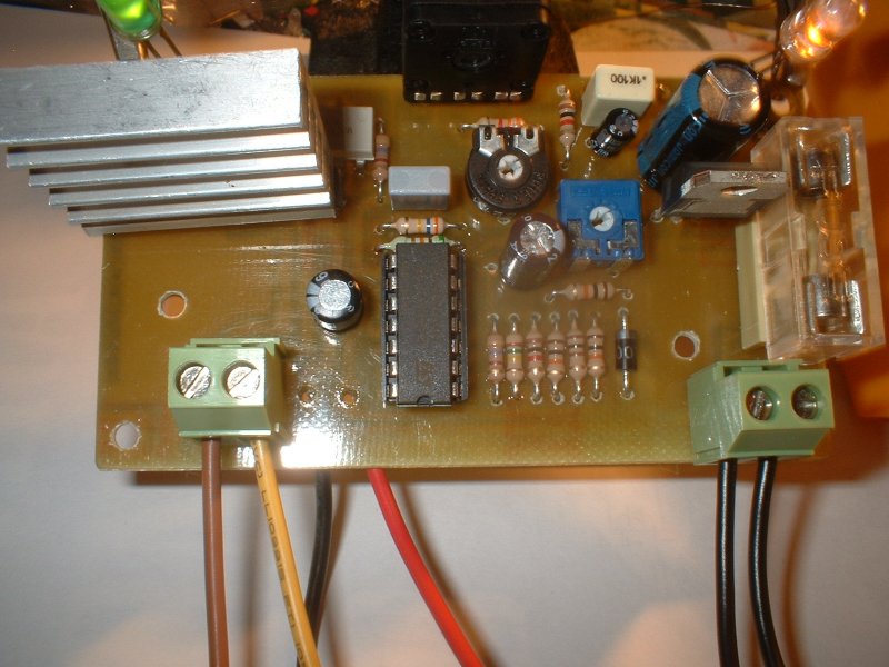

Én is azt tudom mondani, mint már mondták előttem, hogy tegyél fel egy képet róla.
Mérj az IC 1-es és 11-es lába közt feszültséget. A hőmérséklettel lineárisan kell nőnie ott a feszültségnek.
Mérj a 11-es és 10-es láb közt is feszültséget, ahogy állítod a 100K-s trimmert úgy kell nőnie/csökkennie a feszültségnek.
A P1-et maximum állásba kell tekerni, legalábbis nekem abba kellett, tehát helyettesíthető egy ellenállással.

Rendben készítek fotókat és mérek

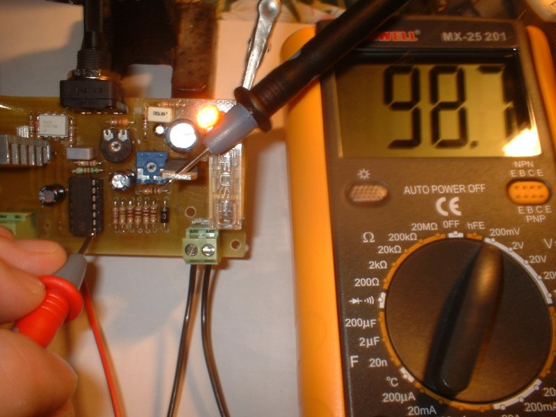

A 100k poti alítására mérve a 10 lábon emelkedet és csökkent az értékek
De az 1-lábon mérve nincs sok változás 2V emelkedés, ha van
Nem szalad fel, ahogy kellene

Az első lábon úgy mértél, hogy felfűtötted a pákát?

(#) csapoka válasza (Felhasználó 4577) hozzászólására (») Ápr 5, 2010 /
Próbáltam úgy is, hogy bekapcsolom és mérek
És felmelegítve is mértem de az 1 lábon megközelítőleg ugyan azt mértem mindig

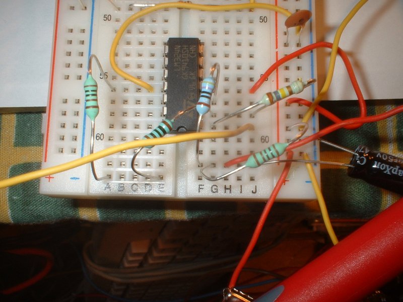

Építetem egy próba panelon LM324 ic-vel egy szondaerősítést mérni
De ha rákapcsolom az áramot az ic-re akkor fel, ugrik 1 lábon mérve 6,5V-ra
Ha rá kapcsolom a füst a pákára, akkor se változik az érték
De kikapcsolom az IC tápját és szondát mérve ott fel, szalad kb. 15mV-ig
De viszont ha rá kapcsolom a tápot, akkor a szondán meg ugrik az érték 109mV-ra, és rá kapcsolom a fűtést akkor fel szalag 116mV-ig

Most ki cseréltem az LM324-et mert azt hitem, hogy ki nyírtam de az új se hozott váltózást
(#) (Felhasználó 4577) hozzászólása Ápr 5, 2010 /
És mindezt nem lehetett volna egy hozzászólásba beleírni?
Akkor mostmár tudod, hogy hol kell keresni a hibát. Az első műveletierősítőnél.

Nézd, ezt kapkodva nem lehet megoldani. Módszeresen kell haladni a jel útján. A legelső, hogy a hőelem jelét ellenőrizd először C4, majd C5 pozitív sarkán mV= állásban. Hideg pákánál itt kb 0-t kell mérned, ahogy a páka felfűt, fel kell mennie +15mV körülre. Mindkét kondenzátoron ezt kellene mérned, sőt, ha ezek jók, akkor a rajz szerint az LM324 3-as lábán is. Amíg ez nincs rendben, addig felesleges továbblépni.
A műszerrel NE hőfokmérésben mérj, mert ahhoz a szondát (Maxwelleknél tapasztalat szerint) fordított polaritással kell bedugni.
