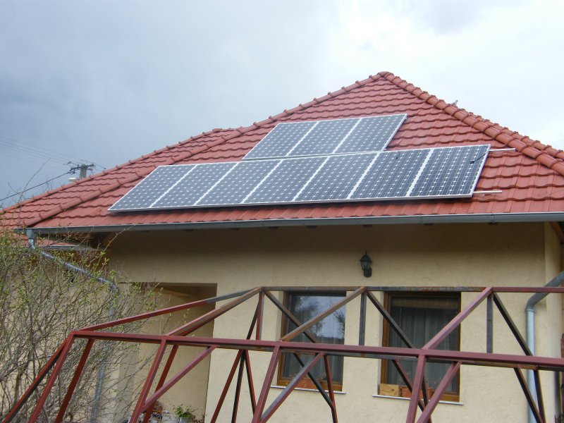

Befejeztem a hálózatra tápláló rendszer kivitelezését, már csak egy óracsere és indulhat a móka. Napelem 1800W, inverter sunnyboy 2500.
Gratulálok, jól néz ki! Szándékozol még napelemet feltenni? Az inverter miatt kérdem, mert ennyi napelemhez már láttam SB1700-t passzítani. EON-nal történt ügymenetről írjál légyszi', mert pont ma beszéltem egy kollégámmal, hogy Neked éppen folyamatban van a hálózatra tápláló rendszer kiépítése. Kiváncsi vagyok mennyire volt nehéz vagy könnyű a csata az áramszolgáltatóval. A napelemek egyébként milyen típusúak? Lehet, hogy írtad már, de akkor elkerülte a figyelmemet.
Termelési adatokat majd a honlapodon keresztül lehet nézni? Tájolás a tetőrésznek ahova feltetted a napelemeket mekkora, és a dölés is érdekelne, persze csak ha publikus. Egyenlőre ennyi

2100-as invertert akartam eredetileg, de nem volt raktáron és csak 1 hónap múlva lett volna, de a lényeg az volt hogy potom 20.000ft-al lett drágább a 2500-as ugy hogy ennyit megért. Elvileg még bővithető a rendszer. Most 10db suntec 36V-os monokristályos panel van fen Ha bővíteni akarom akkor ez az inverter elvisz 12db ilyen sorba kötött panelt vagy 2x7db-ot párhuzamosan. Az eonos levelezés nem vészes csak kicsit időigényes, kb 1-1,5 hónap alatt lemegy, a macera inkább helyi jellegű lehet, pl. felént még nem terveztek ilyet és nem tudták mit kell felszerelni a feltételek teljesítéséhez. (nálunk pl. ragaszkodtak a túlfesz védelemhez minden fázisra + a földre is, meg kellett leválasztó relé, kismegszakítók, stb, de máshol ez nem biztos hogy mind kell.)

A saját készítésűek külön vannak forgatón, dolgoznak rendesen, most 9 db van bekötve sziget üzemben. A hálózatra tápláláshoz kellett volna 30db (12v-osak a saját panelek) és helyhiány és időhiány miatt nem használhattam fel. (A másik meg az hogy nem akartam kockáztatni hogy nem fogadják el, harmadsorban pedig 12v-osként biztonságos, de ha sorba kötve 300-400V os lenne akkor nem vagyok róla meggyőződve hogy megfelelően meg tudnám oldani a szigetelést, ez feszültség pedig többszörösen is halálos.)

A tető tájolása déli, kicsit talán délkeleti. Ha jönnél előtte csörgess rám hogy itt legyek. Ha tervezésben vagy szerelésben kell segíteni , esetleg anyagbeszerzésben, akkor abban is tudok segíteni.
