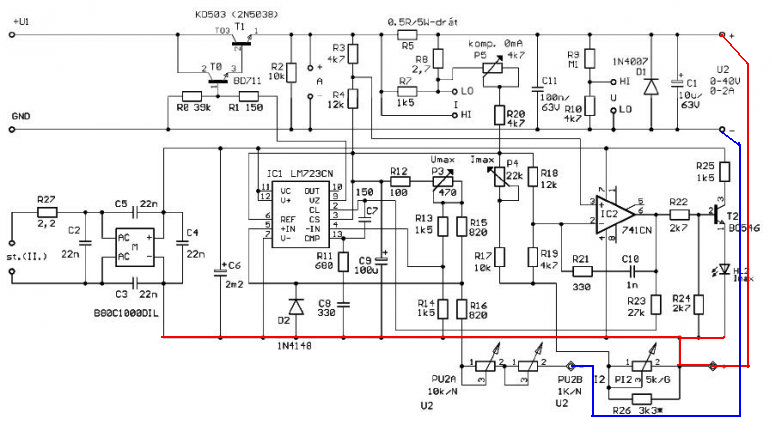

(#) newman92 hozzászólása Ápr 10, 2010 /
Üdvözlet! Szépen haladok a kis tápegységem "korszerűsítésével" azaz a kábelkáosz helyét egy aranyos panel vette át. Üzemképes de a fesszab és a rövidzárlat védelem még hiányzik belőle, na meg a külcsín! 7. panel amit itthon alkottam. Gondoltam felteszem ide is.

(#) proli007 válasza elektromania92 hozzászólására (») Ápr 10, 2010 /
Elsőként talán célszerű lenne megmérni az IC-k lábain található feszültségeket. A táp pozitív kimenetéhez képest, a beállító potik középállása mellett..
üdv! proli007
(#) elektromania92 válasza proli007 hozzászólására (») Ápr 10, 2010 /
Hello.
Lemértem a 723-as és a 741-es lábain a feszt a +hoz kepest.
723:
1: 0
2: 23,8
3:18,9
4:22,5
5:19,9
6:18,8
7:26
8:0
9:14,7
10:6,8
11:5,3
12:5,4
13:5,6
14:0
741:
1:14,9
2:13
3:24,4
4:26,6
5:26,3
6:24,3
7:5,4
8:0
közben világitott a led.Amikor nem vilagitott,akkor
1:26,3
2:24,4
(#) Alkotó válasza kadarist hozzászólására (») Ápr 10, 2010 /
Szerintem alapból hiba van. A rajzon jelölt vezetékek nincsenek bekötve. Mert ha be lenne kötve, akkor a 723 7. lábán, nem 26V lenne, hanem nulla.
Nézd át, kösd be, és mérjél újra.
üdv! proli007

(#) Hetope válasza proli007 hozzászólására (») Ápr 10, 2010 /
Nem találtad el , mert a 723-as IC-nek külön tápja van'
(#) mex válasza Hetope hozzászólására (») Ápr 10, 2010 /
Szerinted, ha nem köti össze, ahogy proli rajzolta, akkor honnan tudja a 723, hogy mennyi a kimenőfesz, és a kimenőáram?
