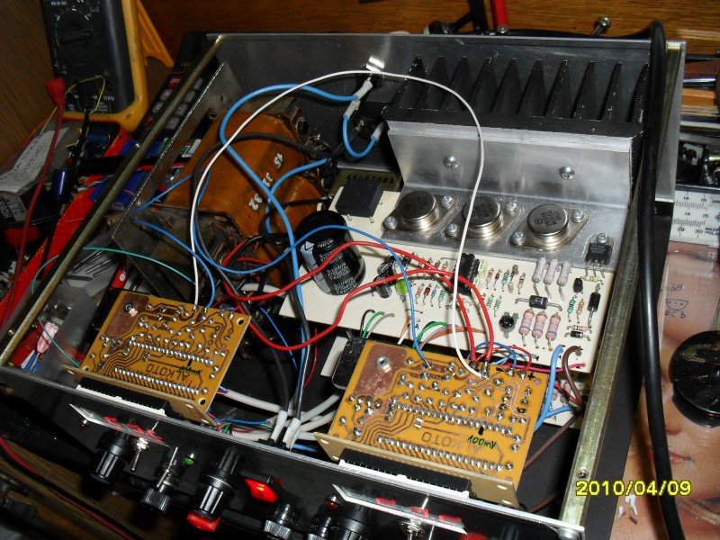

Tegnap kínoztam a tápot. 5A-el!! Ekkora áramhoz nem elég a 3db áteresztőtranyó (Nálam válogatott példányok voltak, mégis kidurrant egy -a rovidzár nem viccel-. Aztán a zárlatos félvezetőn már akkor áram bírt folyni, hogy a 3x0,68ohmok is szépen beolvadtak. Csak ezeket az elemeket cseréltem, azonnal újra éledt.) Azt javaslom maximum 4A (R10=100k), de inkább csak 3A (R10=120-150k) körül állítsátok be a maximumot. 3A-el is szórakoztam, amit már jól tűr a szerkezet. Ezzel is nagyon meleg ha rövidrezárom, de még kezelhető a mérték.

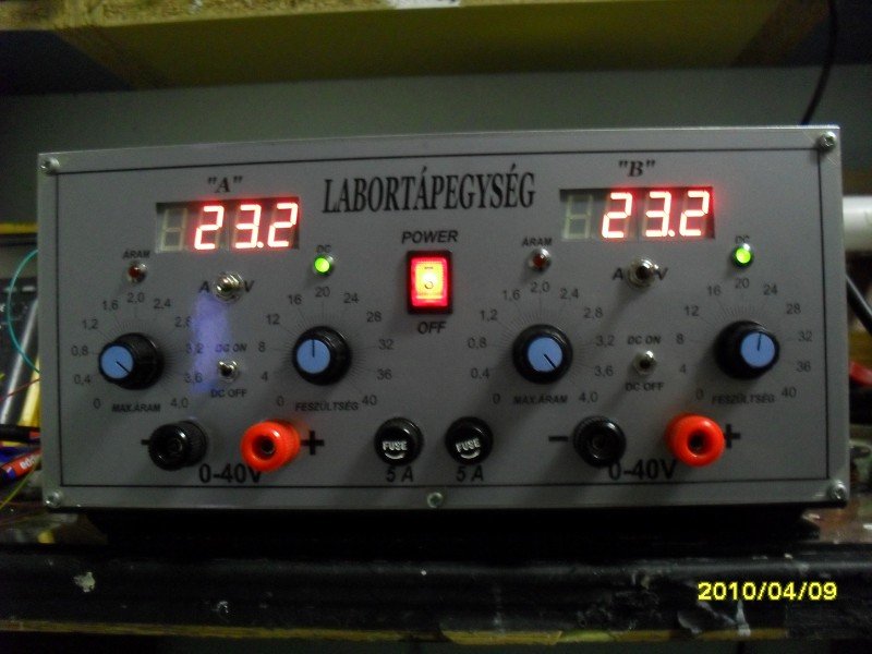

(#) rascal válasza pumoka hozzászólására (») Ápr 9, 2010 /
Nagyon jól néz ki! Az előlapnak saját megvilágítása van? (a kék felületnek) A műszerek tükörszimetrikus elrendezése kicsit meglepett, de ha nem kever meg leolvasáskor :circling: , akkor éljen a dizájn!

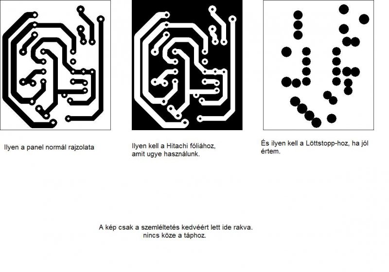

Utána jártam, hogy biztos jó legyen a lötstopp maszkom.
A fólia pozitív, azaz ott marad meg, ahol fény éri. tehát a pöttyök lesznek feketék.
Beteszek egy minta képet róla. Ez a tuti.

(#) emmzolee válasza Alkotó hozzászólására (») Ápr 9, 2010 /
köszi.
Hogy megéri-e ennyit pepecselni? Persze! Ez hobbi. Itt nem az számít, hogy megéri-e. Csak is az, hogy megtalálja az ember benne a szórakozását. Nem igaz? Jó. Biztos van sok megfáradt öreg pákás, aki örül, ha már nem kell ilyennel foglalkoznia. Megértem. Ha 20 évig téliszalámit kéne ennem, én is meg utálnám.
Vettem ilyen fóliát, mert már régen szerettem volna olyan fa..a nyákokat csinálni, mint a gyáriak. Tudom, ha mindent össze adok, lehet le gyártathattam volna valamelyik cégnél és ugyanennyibe jött volna ki. De tök jó így bűvészkedni vele.

Amikor 5A-el elpukkantottad az egyik tranyót, a kimeneten hány volt volt? Nem amiatt durrant el, mert a kimenet viszonylag alacsony feszültségen volt nagy áram mellett, és a többit a tranzisztornak kellett eldisszipálnia?
De akárhogy is van elég furcsa, hogy letérdelt 1 2n3055-ös... bírnia kellett volna. Mindent feltekerve, és a kimenetet rövidre zárva is 1,66A jut 1 tranzisztorra. Ha 50 volt 1,66A jut egyre-egyre akkor is "csak" 83W lesz egy tranyón. Mondjuk nem kevés ez sem (meg fűt is, mint az állat), de megfelelő hűtés mellett szerintem bírnia kellene, nem? A te tapasztalatoddal ugyan nem feltételezem, de a biztonság kedvéért mégis csak megkérdezem, hogy nem lehetett-e esetleg hamis tranzisztor?

Én szándékosan rövidzárral kínoztam a tápot (Uki=kb. 0V), és azért "sérült" meg szegény, mert gyorsabban melegedett a tranyó, mint amit el tudott disszipálni a hűtőborda.
A számításod egy picit biceg, mert nem 50Vx1,66A, hanem nálam üresjáratban 61,3V van a bemeneten, ami 5A-el terhelve már csak 57,4V. Tehát ezzel kéne számolni, de valójában az a tapasztalatom, hogy valódi biztonsággal maximum fél, vagy ha lehet inkább harmad teljesítményt szabad egy tranzisztorra tartósan "rábízni".
Hidd el nekem, 3A-es rövidzárral is piszokul be lehet vele fűteni, hisz még az is közel 60W tranyónként. (Azért nem ez az üzemszerű állapot, tehát ennyit ki kell bírnia).
A tranzisztorok eredetisége elég bonyolult kérdés. Én annyit tudok tenni, hogy igyekszem "jó helyen" vásárolni, ami általában nem a legkedvezőbb árat jelenti, de meg szokta érni. Valamint ide célszerű valamennyire összeválogatni a tranyókat is, meg a "szimetrizáló" ellenállásokat is, hogy minél egyenletesebben vegyenek részt a munkában.

kb. 2 percig. Közben gondosan tapogattam a melegedést figyelve. Aztán az egyik tranyó önfeláldozta magát, megvédve ezzel a többieket.

(#) pumoka válasza rascal hozzászólására (») Ápr 9, 2010 /
Igen 5db nagy fényerejű LED van benn ami kéken világít. Majd még a műszereket akarom pirosra. Mad arról is teszek fel képet. Nem zavar be egyáltalán a tükörszimetria!
