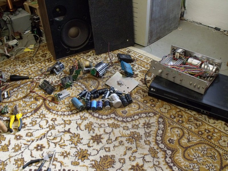

(#) alfa007 hozzászólása Ápr 11, 2010 /
Húú.. itt aztán megy szópárbaj. Közbeavatkozni nem akarok. Most a hétvégén lomtalanítás van a lakóhelyemen, és összegyűjtök annyi kondit amennyit tudok. Az első forduló nagyon eredményes, szóval nagyon sok kondi összegyűlt 100-330µF és 380-400V kb 10-15 db. Vannak is képek róluk.
