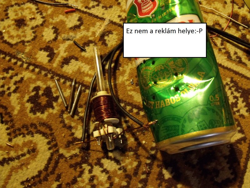

Nah nem is gondoltam, de inkább építek egy rendeset. De most a coilgunommal vagyok elfoglalva és a lövöldöztem is vele. Egy képet is mellékelek.
