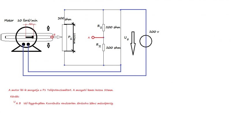

(#) sliderboy hozzászólása Ápr 12, 2010 /
Üdv! Lenne egy elektrotechnika házim. Amit nem tudok megoldani. Tudnátok segíteni? Mellékeltem a feladatot. És amit nem rajzoltam még oda, az az hogy a motor az óramutató járásával ellentétes irányban forog. és a potméter pontosan közép állásban van.
(#) sliderboy válasza sliderboy hozzászólására (») Ápr 12, 2010 /
Egy kicsit el van rontva a rajz, a generátor nem ott van... mellékeltem a javított rajzot!
(#) lalca válasza sliderboy hozzászólására (») Ápr 12, 2010 /
És jó a rajz?Nézd meg a potin mekkora fesz esik?
(#) sliderboy válasza lalca hozzászólására (») Ápr 12, 2010 /
ez csak elmélet! nincs megépítve a dolog. ha tudnám mekkora fesz esik rajta az tök jó lenne.
Az első rajzra írtam.Ott 0 Volt.
(#) bgsf válasza sliderboy hozzászólására (») Ápr 12, 2010 /
Ha N=10/min akkor 1 sec az 0,16666666666N/minX9 sec az 1,499999N, akkor a poti ugyan ott áll ahonnét elindult, a fesz nulla az A ponthoz képest. Rajzolj egy szinuszt ahol a kiindulási pont 100V és a min az nulla a max az 200V és a periódusidő 9 sec!
(#) bgsf válasza lalca hozzászólására (») Ápr 12, 2010 /
A potin 200V esik, mert akkora a generátor feszültsége...
(#) bgsf válasza bgsf hozzászólására (») Ápr 12, 2010 /
Bocsi! Ott 1,666666666N/sec van és nem min!
(#) bgsf válasza (Felhasználó 15355) hozzászólására (») Ápr 12, 2010 /
Nincs megadva a tengely és a csúszka távolsága, a mozgató lemez 50mm az igaz, de a kar lehet hosszabb! és akkor már a teljes 220mm-ert végigfutja.. én abból indultam ki hogy a mozgató lemez csak átverés... és lehet hogy csak félinformáció... vagy még annyi sem...
bocsi, de nem vettem fel a szemüveget és 220 mm-nek néztem, de most látom, 120mm!
De az okfejtésem helyes volt.. tehát 9 mp múlva a két pont között az eredő fesz az 0V!
100V a kiindulási pont és az érkezési is... Tehát A és B között kiinduláskor 0V mérhető, és a befejezéskor is 0V a mérhető feszültség.. A min/max értéket csak a poti végkitérése alakítja....
