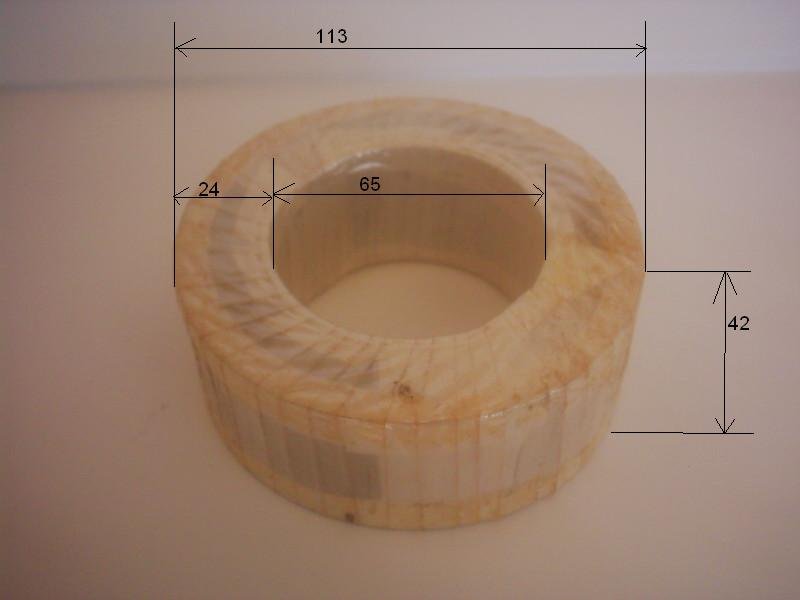

(#) benocs24 hozzászólása Márc 19, 2010 /
Hellósztok! Segítségeteket szeretném kérni a lent látható toroid (vasmaggal) kapcsolatban ,hogy kb menyi a teljesítménye. Nincs rajta egy szem drótsem
. Érdemes lenne meg csináltatni? Nekem olyan 2x30V kellene róla. Válaszotokat előre is köszi.
(#) hgy válasza benocs24 hozzászólására (») Márc 19, 2010 /
kb TT102 méret, P1=300 W
(#) benocs24 válasza hgy hozzászólására (») Márc 19, 2010 /
Helló! Köszi szépen a gyors válaszod. Azt még megtudnád nekem mondani hogy érdemes e ezt megtekertetni? Ugyebár se szekunder se primer nincs rajta. Vagy közel annyiba kerül mintha meg venném készen?
Nem tudom. Sokan tekernek, de egyedit kevesen.
Itt a HE-n fleta kollega foglalkozik vele, keresd őt, hirdet is.
Szerintem a járulékos költségek (szállítás, egyeztetés)
miatt nem lesz lényegesen olcsóbb egy újnál.
