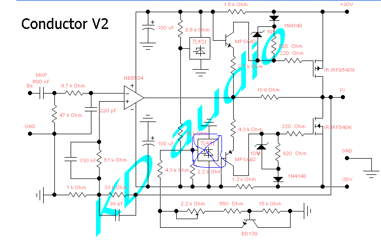

(#) gleccser16 hozzászólása Máj 7, 2010 /
Helló!
Megépítettem a Vf2-ő 60V-os változatát. Nincs a kimeneten egyenfesz, nyugalmi árama 60mA, nem melegszik nagyon meg semmi ilyesmi.
Az a problémám vele, hogy ha a bemenetre jelet adok, kb. 5W-ot ad le. Kötöttem rá egy kissebb végfok kimenetét, de semmivel nem volt hangosabb, ugyan olyan halk volt mint azelőtt. Kicseréltem az mpsa-kat, az irfp-ket, a műv. erősítőt, átnéztem ill. mértem már vagy 20X, de semmi.
Próbáltam a visszacsatolásban lévő ellenállások értékét cserélni, ugyan az a helyzet Nem torzít, csak iszonyat halk. Ha a +In-hez hozzáérek egy csavar húzóval, a kimeneten -43V egyen jelenik meg amíg ki nem kapcsolom.
Mi lehet a probléma. Minden ellenállást, diódát kimértem. Szakadásvizsgálóval is néztem, hogy van-e szakadás vagy zárlat a sávok között de semmi.
Valaki segítsen már.
(#) (Felhasználó 46585) válasza gleccser16 hozzászólására (») Máj 7, 2010 /
Tedd be ide a kapcsolási rajzot, amit megépítettél.
(#) gleccser16 válasza (Felhasználó 46585) hozzászólására (») Máj 7, 2010 /
Ezt építettem meg.
