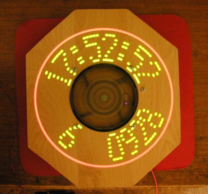

(#) janocsi hozzászólása Ápr 25, 2010 /
Kis nosztalgia egy első szériás propeller órám időszerű megújításával.. A PIC16F628(A) programja is már a fordulatszám és a köríves másodperc kijelzéssel működik, Hp41C továbbfejlesztett változatával. Ez egy teszt órának minősített szerkezet, számtalan program kipróbálására használtam már. Kommersz, diffúz 3mm-es LED-ekkel szerelt, mégis elegendő a fényereje egy nem túl világos környezetben. A PC ventilátorra épülő óra nem nagy fordulattal, 900-950F/min, elég zajtalan működést eredményez. A pontrácsos nyákra készített áramkör bizony elég idejétmúlt, mégis nagyon megkedveltem ezt a nyűhetetlen, kinézetre is ”ronda” szerkezetet. (A 7db propeller óráim közül, ő az 1.)
Néhány felvételben a mai állapotáról, amely talán még mindig nem a végleges formája(?)

(#) janocsi válasza janocsi hozzászólására (») Ápr 30, 2010 /
Egy propellert, (f628), készitettem el Calibra nyáktervei alapján, (tudtommal még senki sem építette meg, vagy próbálta ki), amely RTC-vel is fel van szerelve. Elsőre elindult egy próbaverziós PC ventillátoros bázissal, de az RTC-vel még gondjaim vannak. (Elfelejti a beállításokat). Nagyon könnyű lett a forgórész, 1300 fordulat fölött dolgozik, teljesen rezgésmentesen. A berezgés mentesítést, ill. a centizozást, már az alkatrészekkel összeállított propelleren elvégeztem úgy, hogy a központi ledet nem forrasztottam be. A led két fúratán lett egyenként, egy tűvel a vízszintes beállás kiegyensúlyozása. Hol az egyik oldalara fordulva a fúratok változtatásával, hol a másik oldalra fordulva lett plusz ón forrasztással a nyákon kialakitott felületekre, mig az egyensúly jól be nem állt. A motor forgórészére szerelés után semilyen berezgést nem tapasztaltam. A következőkben az RTC áramkörét fogom leellenőrizni, erről majd később írok.
Néhány felvétel az "egynapos" propeller elkészítéséről, majd a teszteléséről.
