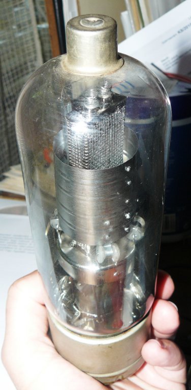

Egy ismerősömtől hozzájutottam egy elég nagyméretű csőhöz (szerintem valami adócső lehet). A jelzése talán FK3-100 és 1944-es gyártmány. Alul 4 kivezetése van, felül pedig egy anódsapka. Nem tudja esetleg valaki, hogy micsoda lehet és hol találok hozzá adatlapot?
Csináltam róla képet is.
(#) klemo86 válasza bakos13gab hozzászólására (») Máj 23, 2010 /
Nagyon szép darab, nem mindennapi látvány Szerintem impulzusmodulátor tetróda, csak a mérete és a felépítése alapján…

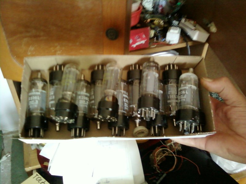

(#) Longa György hozzászólása Máj 23, 2010 /
Hali.Ha már csövek legyenek sokan.Úgy mutat.

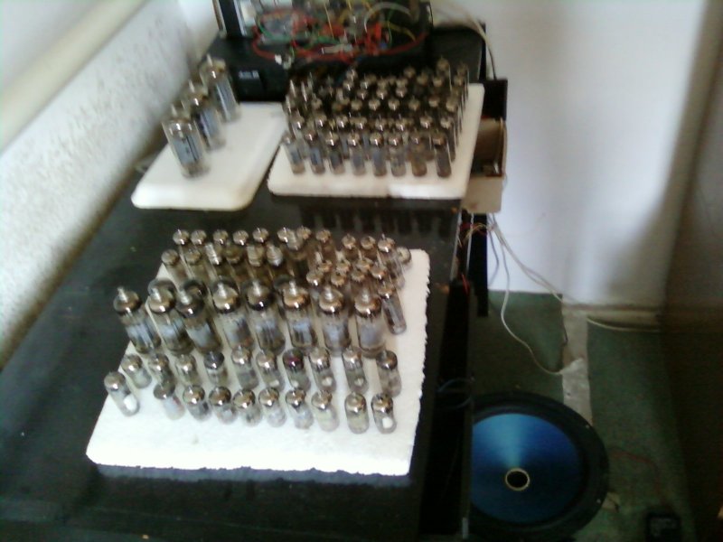

(#) Longa György hozzászólása Máj 24, 2010 /
Hali.Ezt nem akarom mind felhasználni, azért tettem fel aképeket hátha másnak is megtetszik.Akár ajándékba is tudok adni belőle.
(#) newman92 válasza Longa György hozzászólására (») Máj 24, 2010 /
Ami engem illet rég fáj a szívem egy körmös foglalatú csőre mint amit az első képen mutattál. Persze csak ha nem baj...
