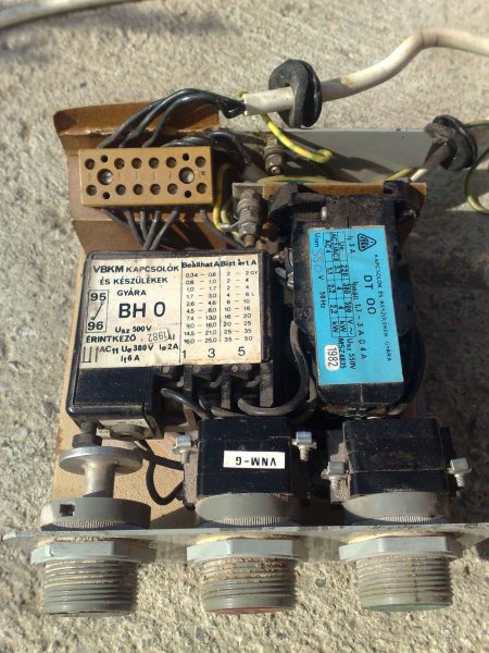

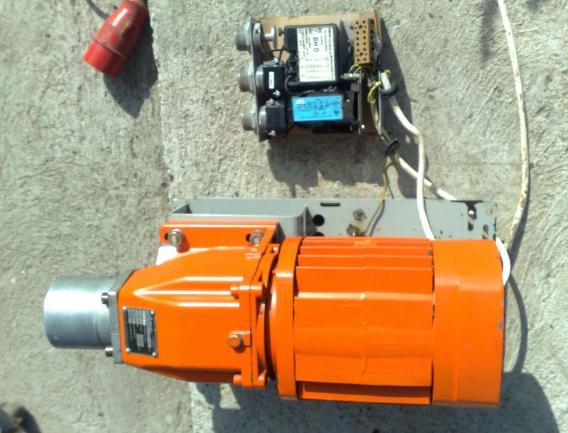

(#) mzsperiksz hozzászólása Máj 1, 2010 /
Szép május 1-t Mindenkinek!
Szeretném a segítségeteket kérni a képen látható hajtóműves motor 220v-ra való átalakításához. Ez a motor egy csukrászati keverőgépet hajt. A vason gyári hőkioldó és az indításhoz mágneskapcsoló. Hogyan álljak neki? Vegyem ki a régi vezérlő dobozt és építsem meg újra a fórumon olvasottak alapján üzemikondival és indítórelé+indítókondival. Van amit fel lehet belőle használni? Mit tanácsoltok?
Köszönettel.
mzs/x
(#) kadarist válasza mzsperiksz hozzászólására (») Máj 1, 2010 /
Ezt a motort nem tudod 230V-ról használni. Az adattáblája is erről tanúskodik(3x380V Y).
Esetleg ha áttekercseltetnéd 230V-ra, akkor lehetne használni egy fázisról, de viszont vesztene a nyomatékából.
(#) mzsperiksz válasza kadarist hozzászólására (») Máj 1, 2010 /
Esetleg inverterlől lehetne használni? Ja és köszi a választ.
Elvileg 230/400V-os trafó+400V-os frekvenciaváltó megoldás lehet. Viszont az a baj, hogy a frekiváltók figyelnek a 3 fázis meglétére, úgyhogy ez nem mindig jön be.
(#) StMiklos válasza mzsperiksz hozzászólására (») Máj 3, 2010 / 1
Szevasz!
Legcélszerűbb /már ha kivitelezhető/ csak a motort lecserélni egyfázisú változatra, ha szerencséd van a tengelyvég kialakítás megegyezik.
Bp-en a Vaspálya u.-ban két cég is van, ami valamikor EVIG volt érdemes benézni/felhívni őket, de még az is lehet, hogy Ikladon is vannak "maradványcégek".
Eredetileg ez ikladi hajtóműves motor, mi is használtunk hasonlót fagylaltgépekben.
Üdv: StMiklos
(#) mzsperiksz válasza StMiklos hozzászólására (») Máj 4, 2010 /
