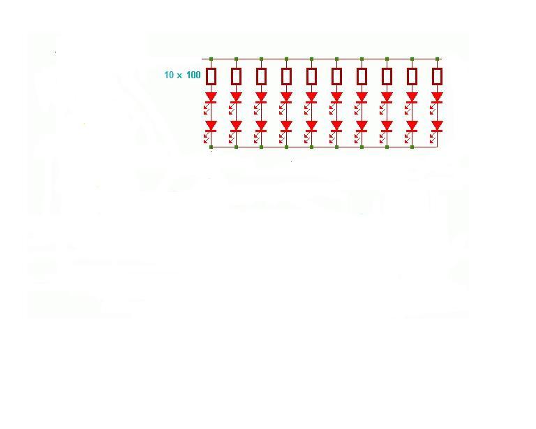

Szeretnék építeni egy fényorgonát nagyfényerejű ledekkel. Mégpedig: Adott 12 db led. Van 4 piros 4 fehér 4 kék és 4 zöld. A színeket egy egységként szeretném villogtatni. Tehát nem a 12 led villog össze vissza hanem szinenként villognak. Ehhez keresek egy kapcsolást. Szeretném kihasználni a nagyfényerejű ledek magas fényerejét. (valami egyszerű kapcsolást keresek) Előre is köszi

Viszont én úgy csináltam, hogy a tranyók kimenetei egy NAND kapuba mennek be, azok pedig FET-en keresztül kapcsolják az LM317-es áramgenerátort, ami hajta a LED-eket
Ja, akkor mind1. Nem tudsz esetleg valami egyszerűbbet kevesebb alkatrésszel??

Ha megépítem EZT a kapcsolást és a mindedjk led helyére kötök párhuzamosan 4 ledet akkor a fényerejük nagyon lecsökken??? Ha igen hogy lehetne kiküszöbölni??? Szeretném max fényerőn hajtani a ledeket. Előre is köszi |
