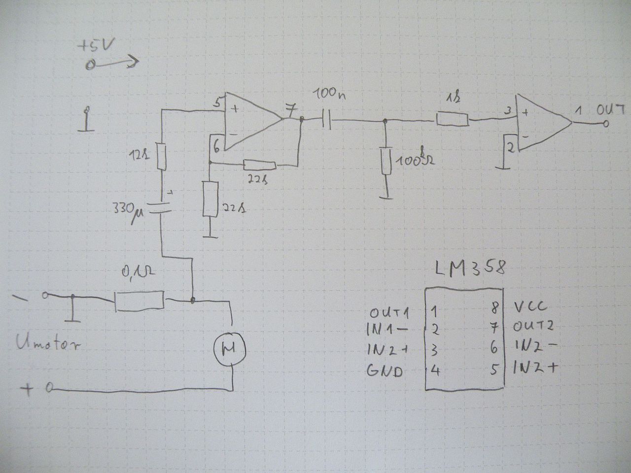

Felelevenítem a témát. Adott egy(több) 24-36V DC motor. Fordulatszámot szeretném mérni anélkül hogy hozzáérnék a motorhoz.(hall vagy egyéb jeladó nem kivitelezhető) Mivel azt tudom, hogy a kollektor 12 szegmensű,ezért arra gondoltam, hogy ahogy forog a motor és szegmenst vált, a kollektoron ingadozik az áram és ezt az ingadozást ha négyszögesítem akkor mikrovezérlővel tudom mérni a fordulatszámot. Ezt egy mérőellenállás közbeiktatásával meg is történt, utána kötve egy műveleti erősítőt elő is állt a négyszögjel. Viszont az a bajom, hogy ha minimálisan is változik a terhelő áram, akkor elmászik az egész és megszűnik a négyszögjelem. Ez ugye abból adódik, hogy az ellenálláson is nagyobb feszültség esik és elmásik a DC tartomány. Lényedében egy DC-re szuperponálódott AC-t mérnék. Az a bajom, hogy az AC-t nem tudom normálisan leválasztani, hogy ne zavarodjon meg az egész. A következő kapcsolást használom, van valakinek épkézláb ötlete ? A hozzászólás módosítva: Aug 25, 2015
A 330 µF egy kicsit nagynak tűnik. Kisebb (pár nF) kondenzátorral eredményesebb lennél, ez nyilván alacsonyabb fordulaton kisebb amplitúdót produkálna, dehát erősíteni lehet. A kommutátor szegmens váltásaikor elég meredek felfutású tüskék keletkeznek, amihez elégnek tűnik a kis időállandójú differenciáló tag. Lehet, hogy egy monostabillal érdemes lenne jelet formálni állandó szélességűre, akkor a frekvencia (fordulatszám) kijelzés is egyszerűsödne.
Próbáltam 100nF-al leválasztani, de az sem segített a dolgon, akkor is megjelent a kondi másik oldalán az egyen összetevő és elvitte a mérést. A jelalak annyira nem lényeg,mert uC-nek az IRQ-ját használom és átlagolom majd,de ez egy későbbi lépés lesz. Most a fő baj az egyen összetevővel van. ( a fordulatszám 2000 és 5000 között változna,de ezen a téren tudok kompromisszumot is kötni)
Szkópon megvizsgáltad, hogy terhelve, terheletlenül is van-e az áramnak "hasznos" kiszűrhető összetevője?
Egyébként meg mérheted a feszültséget meg az áramot a motoron és meghatározod: Umotor= I*Rmotor+RPM*Konstans A konstanst egy-két ismert (külsőleg megmért) fordulatszámmon végzett mérésből tudod meghatározni a legegyszerűbben (természetesen motoronként más más értékű lesz a konstans, típusonként nagyjából megegyező, tehát a végső motoron célszerű a mérést elvégezni). A hozzászólás módosítva: Aug 25, 2015
Ha a differenciáló tag után az ellenállással párhuzamosan kötsz egy gyors kapcsoló diódát az egyenszint eltolódást megszünteti. A dióda polaritását asszerint, hogy a diff tag után keletkező impulzusok melyikét kívánod hasznosítani.
Korábban foglalkoztatott ez a fajta szenzormentes fordulatszám érzékelés. Az irodalmakban, amikben utána olvastam, nagy hangsúlyt helyeznek a megfelelő szűrésre, ami általában nagymeredekségű adaptív sávszűrő. Az alábbi irodalomban találsz egy kis képet a spektrumról, de ez változik a kefe anyaga és egyéb konstrukciós jellemzők függvényében. Bővebben: Link Ugyan ez van szabatosabban leírva a következő cikk legutolsó bekezdésében is. Bővebben: Link A dolog lényege, hogy egy kondenzátoros leválasztás nem elégséges. Ha analóg szűrőt akarsz, akkor egy kb. 100....1000Hz közötti áteresztési tartományú nagymeredekségű szűrőt kellene összehoznod. Persze dsp-vel is neki lehet futni.
A soros ellenállás után a differenciáló tag beállítása után és téve egy 2x erősítőt tök jól működik (meg persze a csatoló kondik bevetése a fokozatok között) a készülék, fordulatszámtól független és áramtól is független, szépen megjelenik a négyszögjelem a kollektorváltásokkal szinkronban. Köszi mindenkinek a tippeket,ajánlásokat.
A kialakult kapcsolást közzé tennéd? Esetleg egy-két foto is érdekelne.
Fotó nem publikus,mert még csak lyukacsos panelen létezik. Rajz is még csak a kézzel rajzolt vázlat,de működik. (annyi megjegyzés, hogy a 12k-s ellenállás helyett 10k-sat raktam be,mert azt találtam) Nekem 12V-24V-36V-os kb ablaktörlő motorok vizsgálatához kell ez az eszköz, hogy kisebb vagy nagyobb motoroknál hogy viselkedik nem tudom. A hozzászólás módosítva: Aug 28, 2015
Ez egy kiindulási pont lehet annak, aki így szeretne fordulatot mérni.
