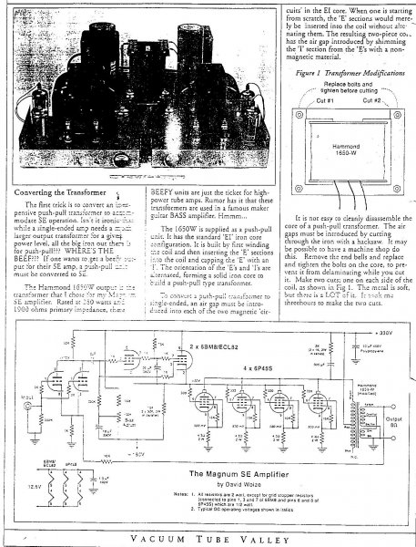

(#) hgy válasza lpcollector hozzászólására (») Máj 11, 2010
A másik. Ha sok az 50 W, 1 meghajtócső + 2 végcső, ez 25 W-ot jelent 4 K illesztéssel. Ha 12 W elég akkor 1 meghajtó+1 végcső
(#) lpcollector válasza hgy hozzászólására (») Máj 11, 2010
Ezt a kapcsolást meg Bonavolta oldalán láttam, félelmetes, viszont itt is nagyon szeretném látni rendesen az egész oldalt, mert ott nincs hozzá semmi leírás.
Próbáld meg így:
Méretezés: Ne méretezz (képek automatikus méretezése)
Újra küldöm
Akkor a második úrja
Érdekes, hogy gyári PP-ból csinál SE trafót, és csak fél primert használ. De inkádd érdemes hozzá gyártani megfelelőt.
(#) hgy válasza hgy hozzászólására (») Máj 11, 2010
Az első teljes cikke:http://www.tubetown.de/info/sed-technotes/docs/technoteNo33.html
Nagyon szépen köszönöm, így már tökéletes! Valamelyiket hallottad szólni, mi a véleményed róluk?
Paravicini v. Danielak? (A Mesterek zöld utat engedtek egy jövőbeni megvalósításhoz, csak kérdés melyiknek álljak neki?!)
Ekkora légréses SE trafót már nem lenne egyszerű összehozni... Meg aztán egyszer már lebeszéltek itt a fórumon a hozzáértők a végcsövek (főleg triódák) párhuzamos kötéséről.
Csak mértem PL509 SE-t.
A Paravicini kicsit bonyolultabb, de jó. Viszont a kompenzációk (van benne bőven) valószinűleg az eredeti gyári kimenőhöz méretezettek.
A DC csatolt (Danielak) sokkal szimpatikusabb, egyszerűbb, kisebb impedanciájú kimenő trafót igényel-csakhogy van benne egy kis pozitív! visszacsatolás.
No itt legyél okos. Amúgy a fenti 3 "enhanced trióda"
Mellesleg az RT évkönyvben lében lévő PL 509 13W-os kis átalakítással akár jobb is lehet. Az tiszta triódának van kapcsolva. Csak nehezebb meghajtani.
Csodák nincsenek
