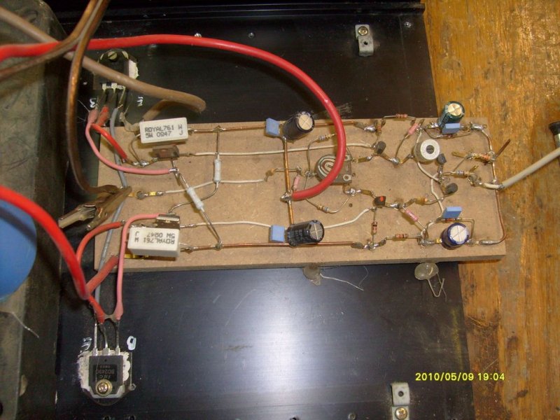

Ma összedoptam lengőbe. Nem szólt annyira rosszul ahoz képest,hogy nem sokat számoltam.Csak mikor kész volt az alapbeállítást megcsináltam. A hiraga is lengőben van szerelve csak akkor építem össze ha már minden beállítással végeztem. Most pedig elolvasom amit linkeltél. Köszi mégegyszer.
Megépítettem de egy kis módosítás kellet hozzá.
Így már elfogatható hangokat produkált. Különben igazad van az áthallás nem lett valami kielégítő adat mérésnél. És persze a hangja sem tökéletes.

Hát bevallom elég nehéz elképzelnem, hogy ez így jó. Szerintem a lehellet is túlvezérli katódellenállás nélkül, nemhogy egy CD játszó. Iindulóáramos rácselőfeszhez kevés az 1 Mohm rácslevezetőnek (akkor kell a 10 Mohm), úgy gondolom kellene a 1,5-1,8 K katódellenállás, 250 V körülre belőtt tápfesszel a helyes működéshez, akkor végülis jó lenne az 1 M rácslevezető is, de a max. 100 K jobban illeszkedik a mai jelforrásokhoz. 1 mA nyugalmi áram körül jónak kellene lenni 100 K anódellenállással is, akkor kisebb az erősítése is a fokozatnak (plusz ha nincs hidegítve a katódellenállás az is csökkentené az erősítést és növelné valamelyest a terhelhetőséget, nagyobb bemenőjelet is elviselne, mint katódellenállás nélkül, vagy hidegített katóddal).
-De végülis te építetted meg, szerintem nem jó a rajzod, az enyémet jónak tartom, úgy látszik tévedtem. ![]()
Nem azt mondtam , hogy nem jó a rajzod hanem , hogy mostani kiépítés vált halgathatóvá.
A katódellenállás bent volt de kivettem. Normende rádiónak is hasonló volt a rajza. Ha lesz megint egy kis időm még tovább folytatom. De addig is köszönöm , hogy segítettél.
